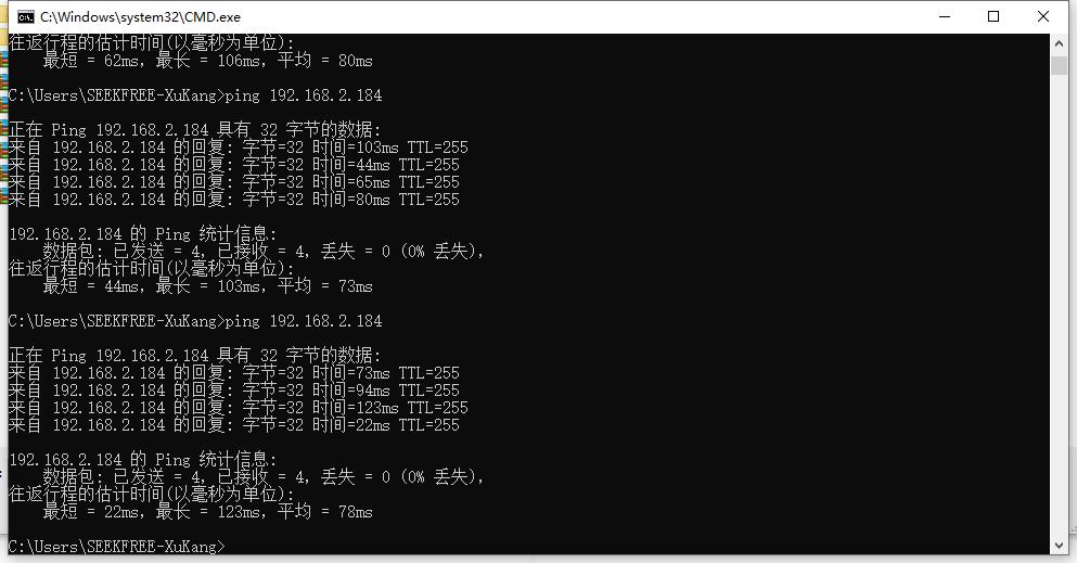

Postby goforit » Sat May 27, 2023 6:57 am
我使用ESP32-C6,用的IDF版本为v5.1-beta1-372-g6ad6fb9755,我使用TCP client 示例程序连接上路由器,我电脑使用ping命令测试延迟,可以从截图看到延迟都在好几十 上百ms。这是我哪里没使用对导致的?

Postby goforit » Mon May 29, 2023 8:31 am
我尝试了关闭节能模式,延迟就正常了许多了。
