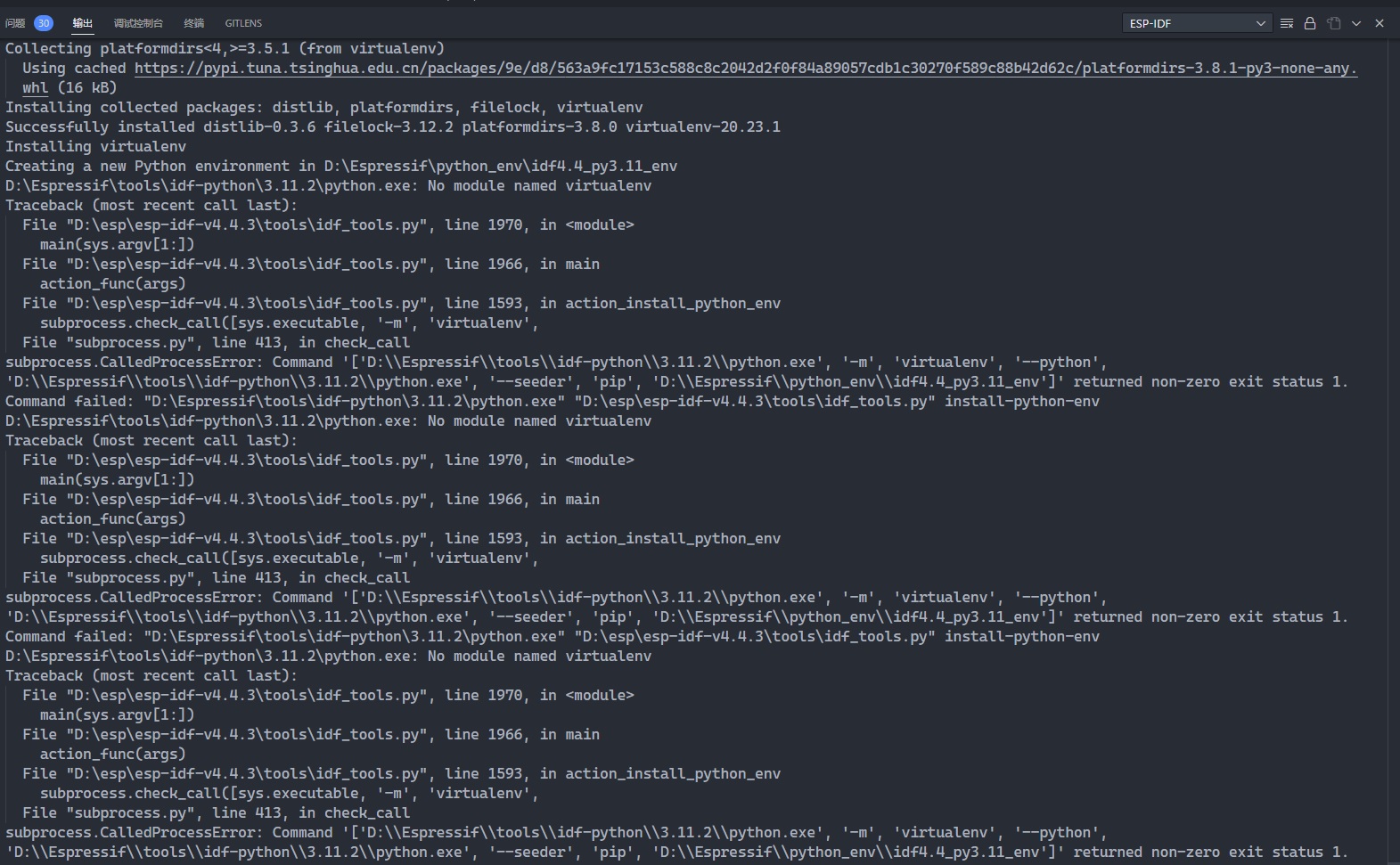

配置如下步骤

你是先用 esp-idf-tools 安装环境,然后在 vscode 里用这套环境?我没有 windows 环境,你是否尝试过在 vscode 中直接安装环境?

我是先用tools装4.4.3环境然后再去vscode配置插件的

有可能是你的 ESP-IDF Tools directory 的 path 没有⾃动找到,需要⼿动更改 IDF_TOOLS_PATH。 在 Espressif ⾥选择 tools 文件夹,例如 C:\Espressif\tools。

好像也不行每次都是找不到virtualenv,之前安装也没有这个问题的

要不你考虑一下完全删除后重新按流程再配置一下环境。在安装 VSCode的 ESP-IDF 插件时选择 EXPRESS,在选择 IDF-PATH 和 IDF-TOOLS_PATH 时注意路径的正确。看看问题是否依然存在。

还是一样的问题,它会说,这个virtuallenv在这个路径,每次安装都去了图那个路径,这个我也不知道怎么搞了

我看到可能是你的python虚拟环境有问题,你的 Python absolute binary path 是按照这个 PATH 配置的吗?
