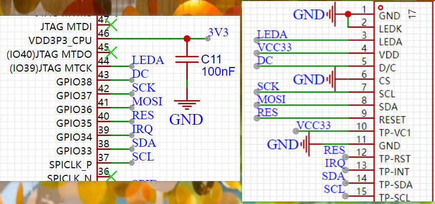

Hi,我首次用到S3,想接触控屏,能用如图这些引脚吗?
望有经验的大侠指导一下。
谢谢!

只要你不是用的是 S3R8(这里面这些 GPIO 被 PSRAM 用掉了),那么就可以,除了 GPIO32,这个是 flash 的管脚。
