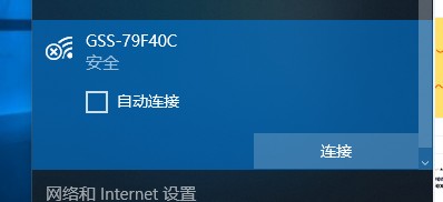

运行examples/wifi/getting_started/softAP例子,发现如果不设置密码可以正常连上,但设置密码后WIFI标志上显示一个叉,输入密码后无法连接

了解到了 win 系统下 Wi-Fi 的叉的含义在于:叉说明不符合系统所记录的配置文件的条件,这么做是为了防止“伪Wi-Fi”或者“克隆Wi-Fi”的情况发生。如果想验 ap ,可以尝试用其他设备连 ap。

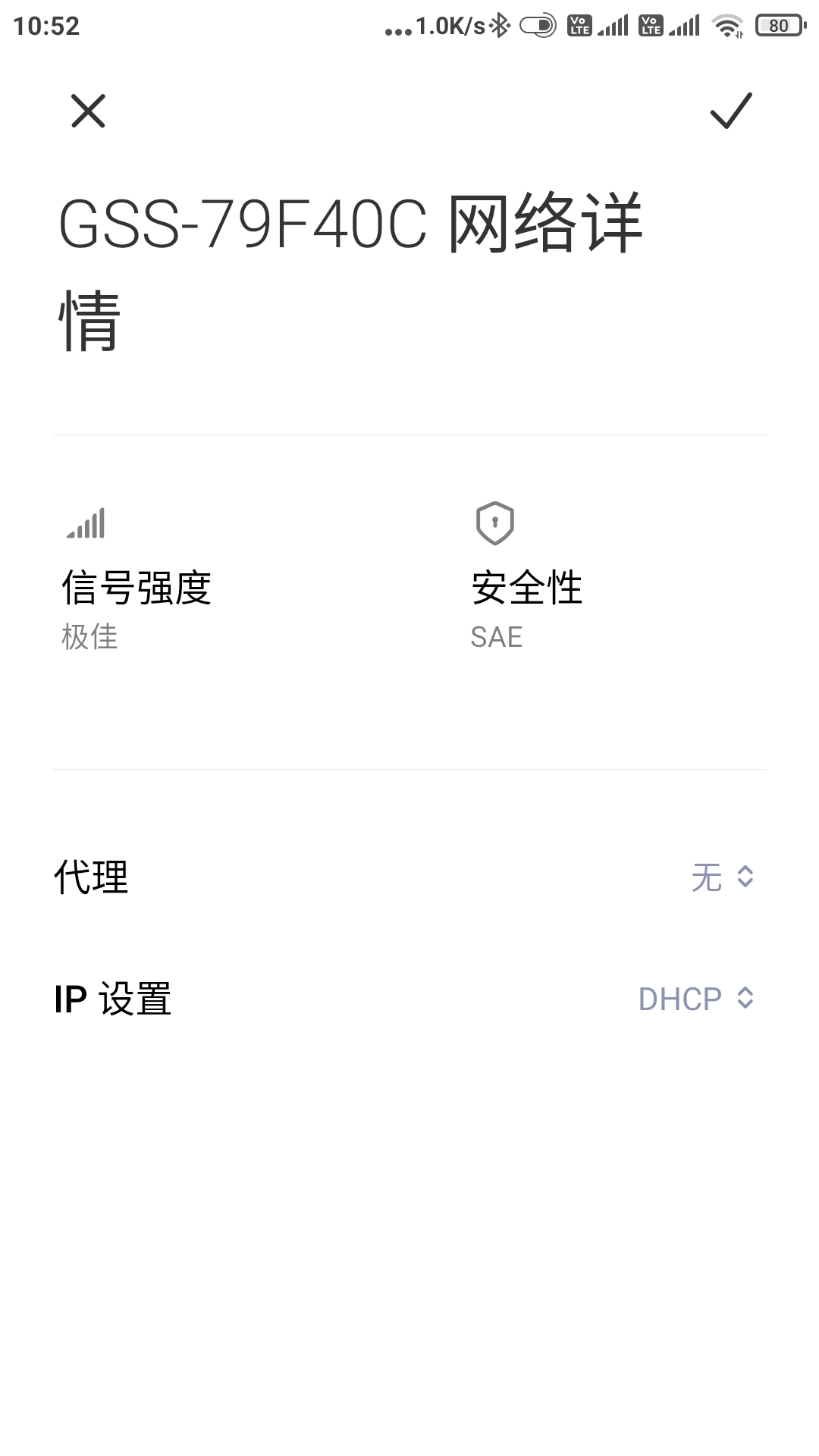

但我用小米安卓手机也连不上
