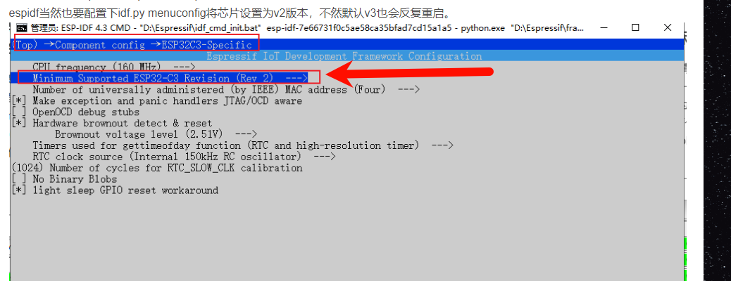

据了解目前 AT 默认固件支持最小版本是 ESP32C3 ECO3,如果后期做产品的话建议直接使用 ESP32C3 ECO3。
你将 ESP32C3 Revision 更改为 Rev2 编译的 AT 固件跑不起来吗?
