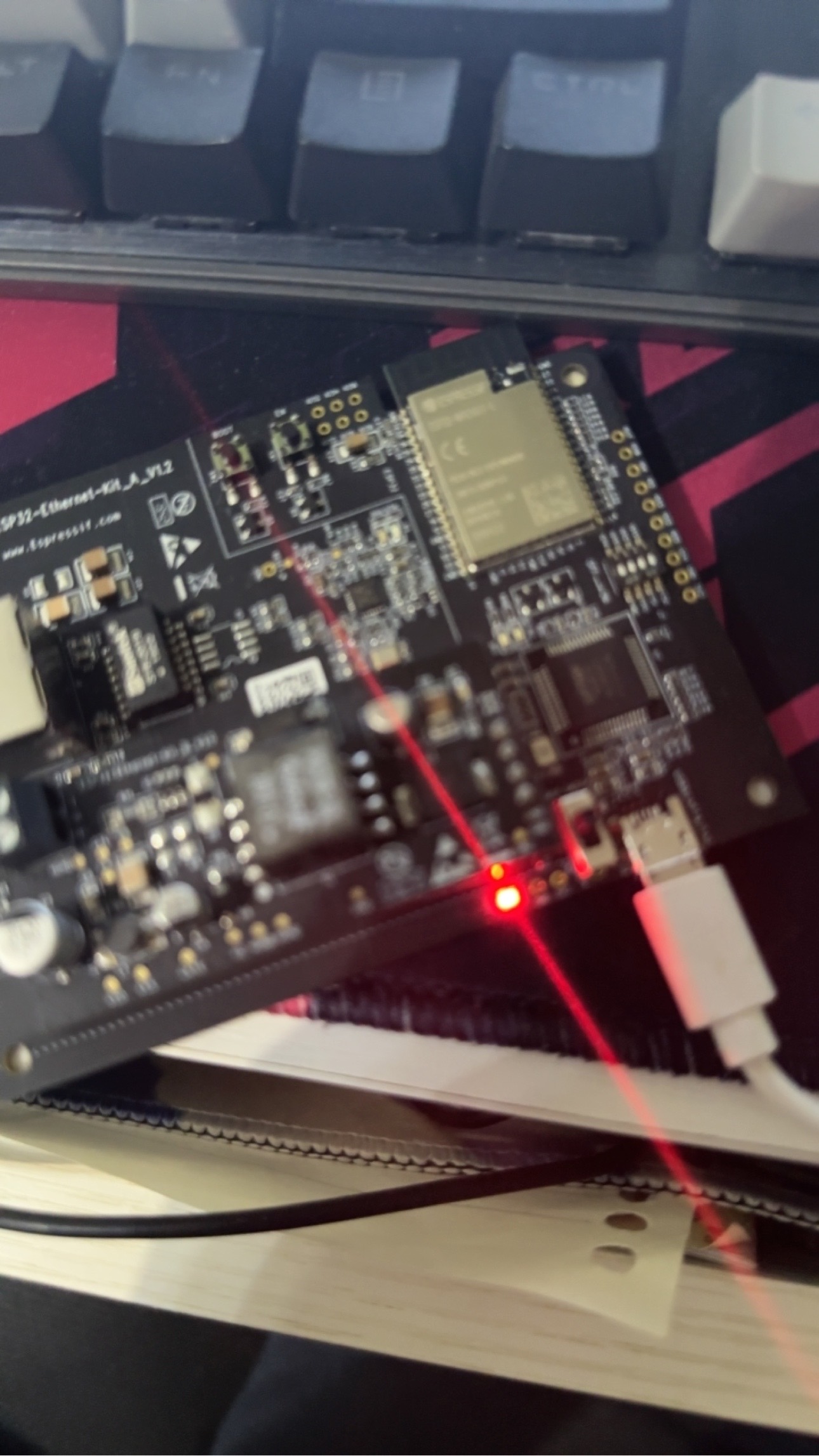

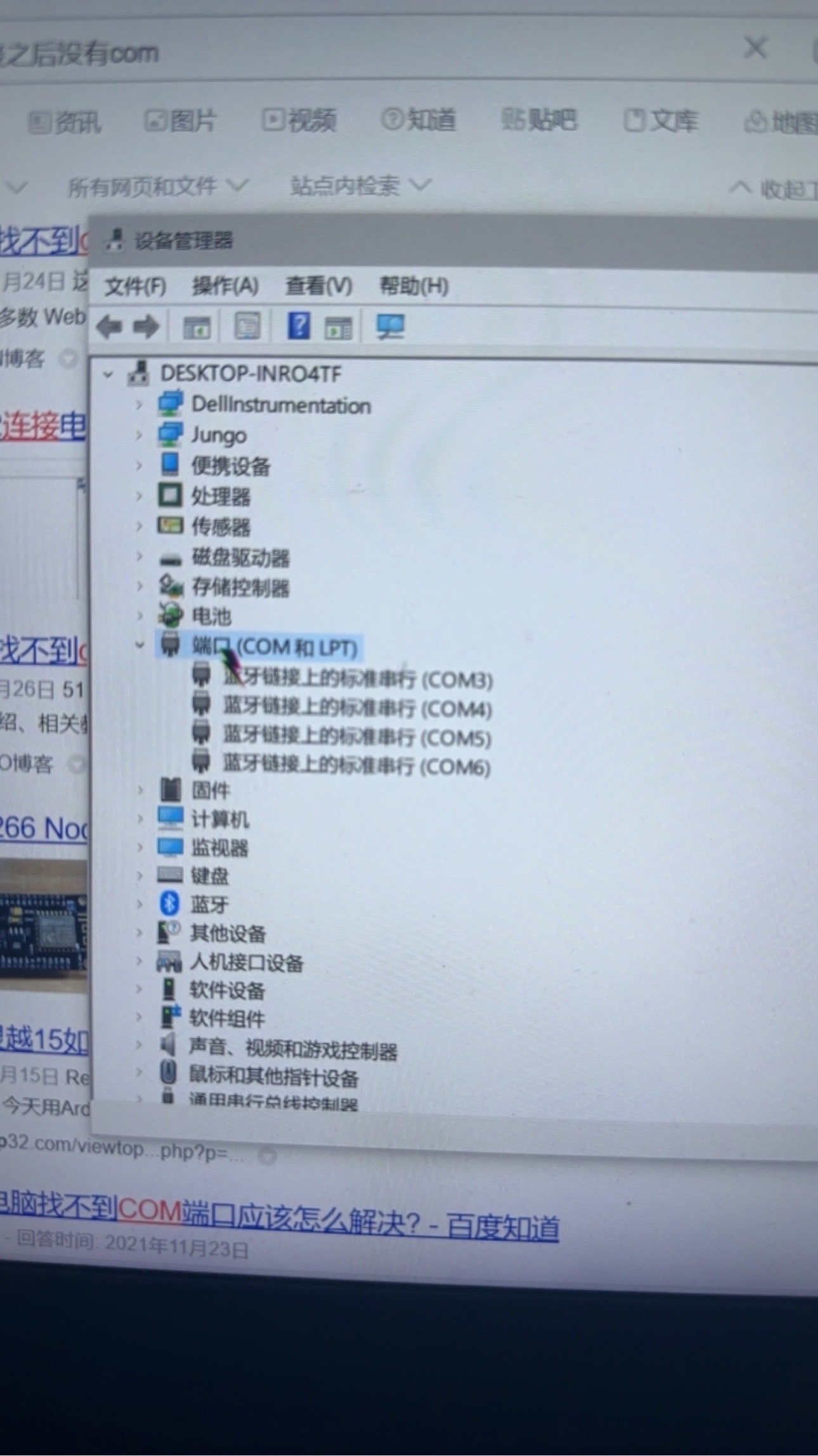

Postby trtr0322 » Mon Jun 10, 2024 9:46 am
连接开发版之前就有那四个com,连接开发板之后没有变化,也手动安装了驱动,不管用 :?:

求问安装的是啥驱动?我也不显示。

Postby trtr0322 » Fri Jun 14, 2024 1:52 am
https://docs.espressif.com/projects/esp ... ction.html
这个链接里的,但是不管用

Postby Toly.Feng » Fri Jun 14, 2024 1:03 pm
找到原因了,是我的数据线的问题,换了好几跟,都是充电线,不是数据线。但是现在用Arduino验证程序,控制台显示乱码,知道是怎么回事么?
