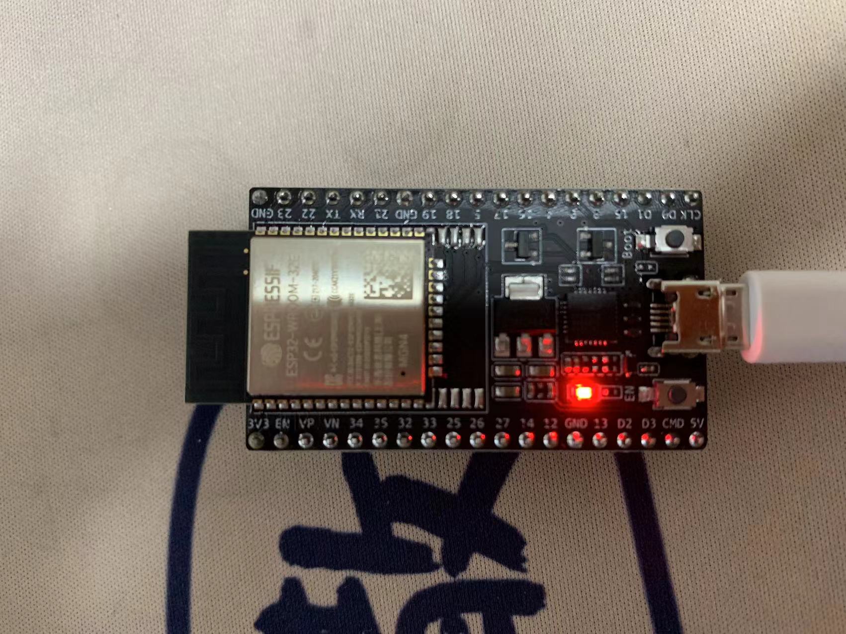

数据线连接开发板后,连接电脑,电脑无反应,手动安装CH341SER驱动,显示预安装成功而不是安装成功,设备管理器里面也没有显示。
应该如何排查问题呢?

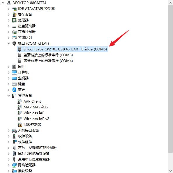

已解决,换了好几条线都不行,都是充电线,不是数据线,换了数据线后可以了。

问题已解决,换了好几根线都是充电线,不是数据线,换成数据线后,电脑能够自动识别出设备。 然后安装下驱动就可以了。
