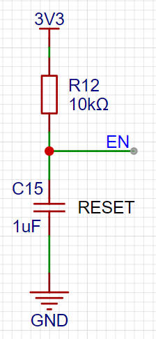

电路板所用模块是ESP32-S3-WROOM-1-N16R8,参照乐鑫官方的开发板,设计了外围电路。
电路板能正常下载程序,并运行,串口也正常打印。但是若电路板断电后重新上电,程序不运行,只有按下EN(即CHIP_UP)按键后程序才正常运行。
于是猜到可能是阻容复位电路中电容选择不当的问题:
我做了以下测试:
(1)将原先的1uF电容换成0.1uF的普通电容,电路板重新上电,程序不运行,只有按下EN(即CHIP_UP)后才正常运行。
(2)将原先的1uF电容换成10uF的电解电容,问题解决了,电路板重新上电后程序正常运行,不用再按EN(即CHIP_UP)按键。
(3)将原先的1uF电容换成10uF(在焊接此10uF普通电容前,用万用表实测其容值只有7.4uF,其它几个也是类似大小的数值)的普通电容,电路板重新上电,程序不运行,只有按下EN(即CHIP_UP)后才正常运行。
经过测试,发现只有10uF的电解电容能解决问题,但是它的体积较大。请问对这种问题,用多大的普通电容才能解决问题呢?
上电复位电路的问题
