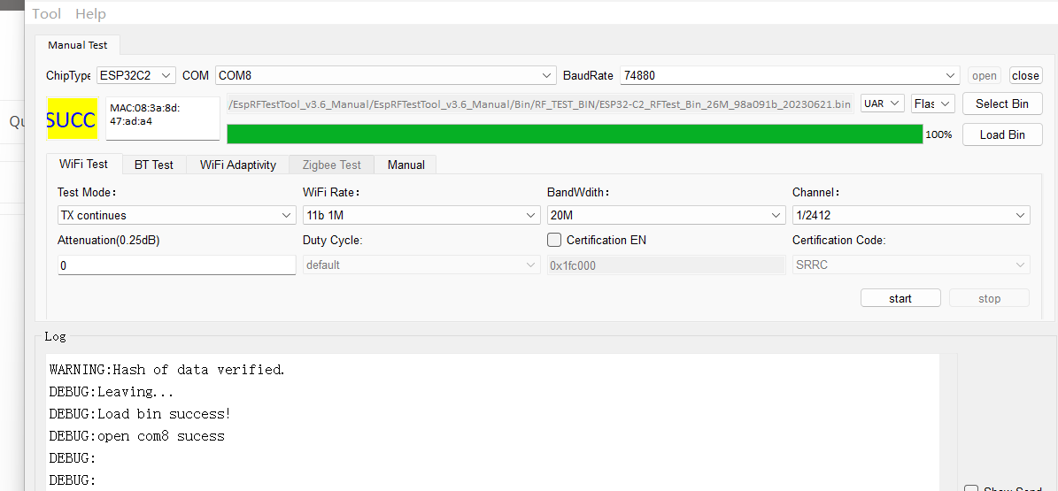

屏幕截图 2024-12-13 150457.png (36.96 KiB) Viewed 19502 times
我这里也是不行,波特率对的
guistar
Joined: Fri Dec 13, 2024 7:02 am
Re: ESP32-C2的EspRFTestTool_v3.6_Manual使用问题
Postby guistar » Fri Dec 13, 2024 7:33 am
我还是不行,波特率是76800
