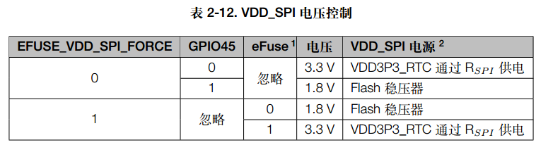

我当前设计为ESP32_S3外挂W25Q128JVSIQ型号flash和ESP_PSRAM64H型号的PSRAM。
选择VDD_SPI 3.3V供电,输出10uf电容,测试flash和ram纹波过大225mv,增加电容和CLC滤波后纹波会降到166mv。
可不可以外置3.3V电源供电?
我在手册中看到该电源供电只能选择内部。
屏幕截图 2024-09-19 141806.png (45.67 KiB) Viewed 6278 times
