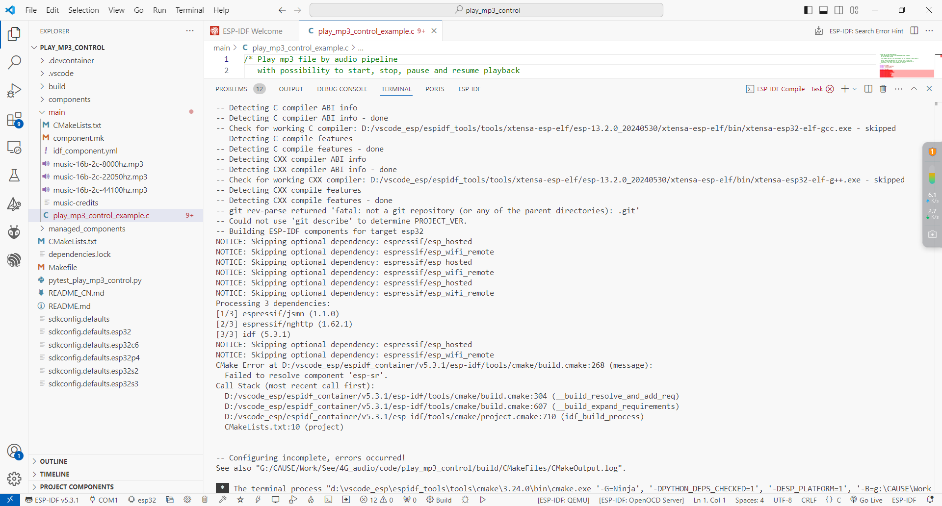

使用`git clone --recursive https://github.com/espressif/esp-adf.git`安装了ADF,也使用`git submodule update --init --recursive`更新了所有子模块,并设置`ADF_PATH`环境变量。

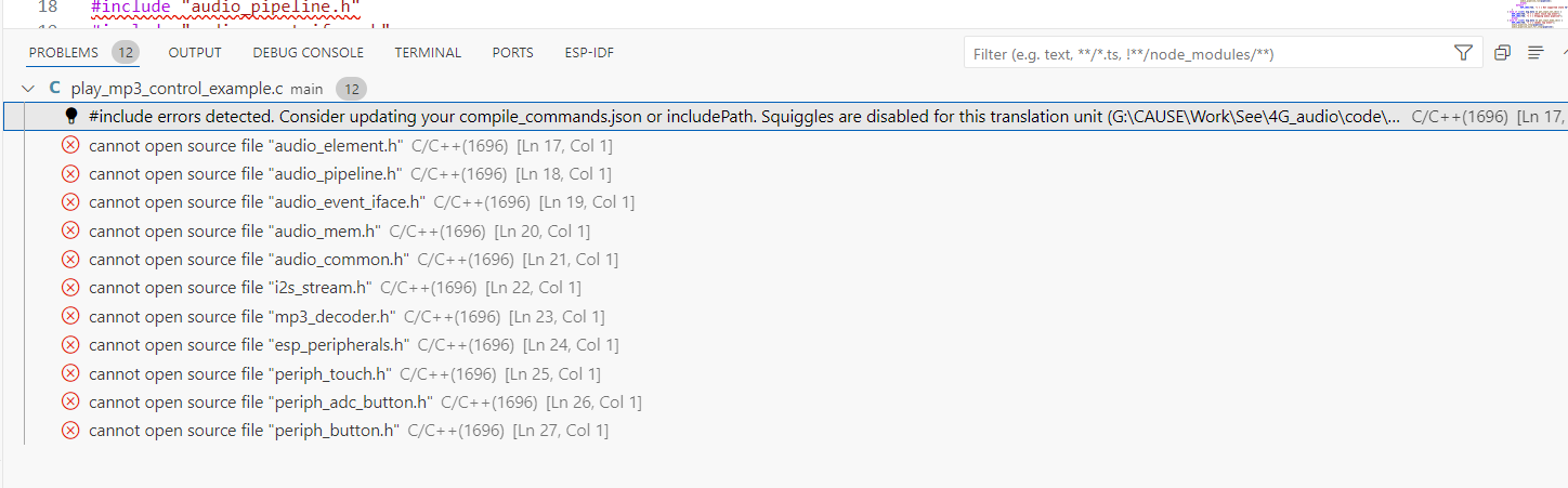

使用例程play_mp3_control,编译失败,如下图,这种是什么问题呢?

可能和网络还是有一些关系(如果有梯子会方便些,git 的通用问题),Failed to nesolve component 'esp-sr' 还是有一些子模块没有拉全...
需要您再多次尝试 git submodule update --init --recursive
