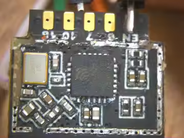

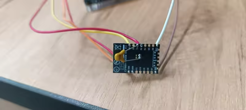

我无法使用 esptool.py 连接到 ESP8684 模块进行刷新。尝试运行 flash_id 命令时,我遇到以下错误: vbnet
Accound
Posts: 18
Joined: Thu Oct 31, 2024 9:05 am
Postby Accound » Tue Nov 05, 2024 9:31 am
发生致命错误:无法连接到 ESP32-C2:数据包头无效 (0xE3):可能存在串行噪声或损坏。
此外,我尝试使用 idf.py 和 Espressif IDE 进行刷新,但在两种情况下都遇到了类似的问题,导致代码刷新失败。
系统设置:
芯片型号:ESP8684-WROOM-01C
开发环境:ESP-IDF v5.2.2
USB 转串行适配器:USB-Enhanced-SERIAL CH9102
电源:3.3V 稳压电源
采取的故障排除步骤:
验证 TX、RX、3.3V、GND、GPIO0 和 EN 引脚的连接。
确认重置期间 GPIO0 保持低位以进入引导加载程序模式。
尝试以多种波特率(115200、74880 等)进行刷新。
使用不同的 USB 转串行适配器和 COM 端口进行测试。
将 esptool.py 更新为最新版本(v4.8.1)。
尝试在另一台计算机上排除本地配置问题。
尽管采取了这些步骤,我仍然遇到“无效数据包头”错误。我将不胜感激任何解决此问题的额外指导或故障排除建议。
“串行通信对噪声非常敏感。在靠近 ESP8684 模块电源引脚的地方添加一个电容器(例如 10 µF 电解电容器和 0.1 µF 陶瓷电容器),有助于平滑任何电压波动。”客户尝试用这个办法,但问题得不到解决
图中是模块 01 和 03。我们在某些地方更换了芯片。模块 01 没有使用芯片 03 再次编程,模块 03 可以与芯片 01 配合使用。也就是说,问题出在模块元件和组装上。我们尝试用 03 号石英替换 01 号模块的石英。但这也无济于事,我们已经也尝试了各种方式,我们怀疑芯片或模块无源元件缺陷
ESP8684-WROOM-01C-H2
ESP8684-WROOM-03-H2

Postby Accound » Tue Nov 05, 2024 12:34 pm
这是带有更换芯片的03模块
这是01,芯片来自03模块。它不工作
此模块中缺少某些组件 (标记为红色)。我不知道它们是否是强制性的
