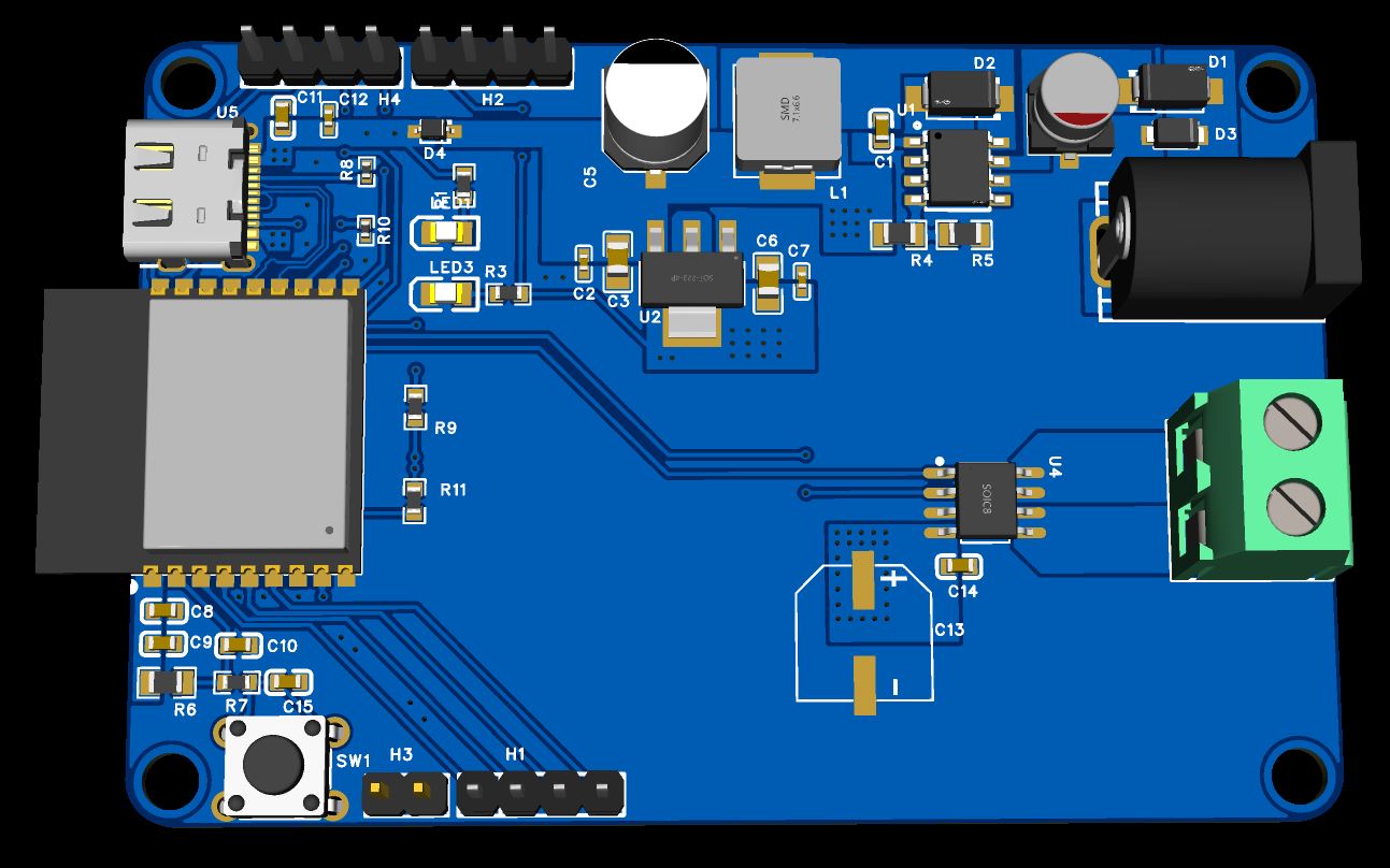

各位,
我设计了一个简单的板子,就是使用esp32-c3-wroom-02-H4来进行开发,学习esp32的开发和编程。电路基本都是参考技术规格书的电路。但是,板子焊出来后,接上USB,电脑却一点反应也没有,识别不到USB,也不知道电路有没有工作。这个是什么问题呢?
还是说,本来什么程序都没有的新板子,空板子就是这样的?
板子大概是这样的。
请看附件。

Postby Lvxinyue » Tue May 27, 2025 10:27 am
可能是 USB 电源或通信线路未正确连接、元件虚焊或方向错误导致电脑无法识别设备。

@Lvxinyue
我觉得你是对的。这个有可能是板子上焊接USB的时候没有焊接好,有可能是通信的线路没有焊接好,因为电源是对的,我现在的板子就是用的USB电源供电的。
但是, 我现在用板子上的UART0口转接一个USB,可以来烧写程序到板子上,并且可以运行,所以,暂时,板子可以用了。

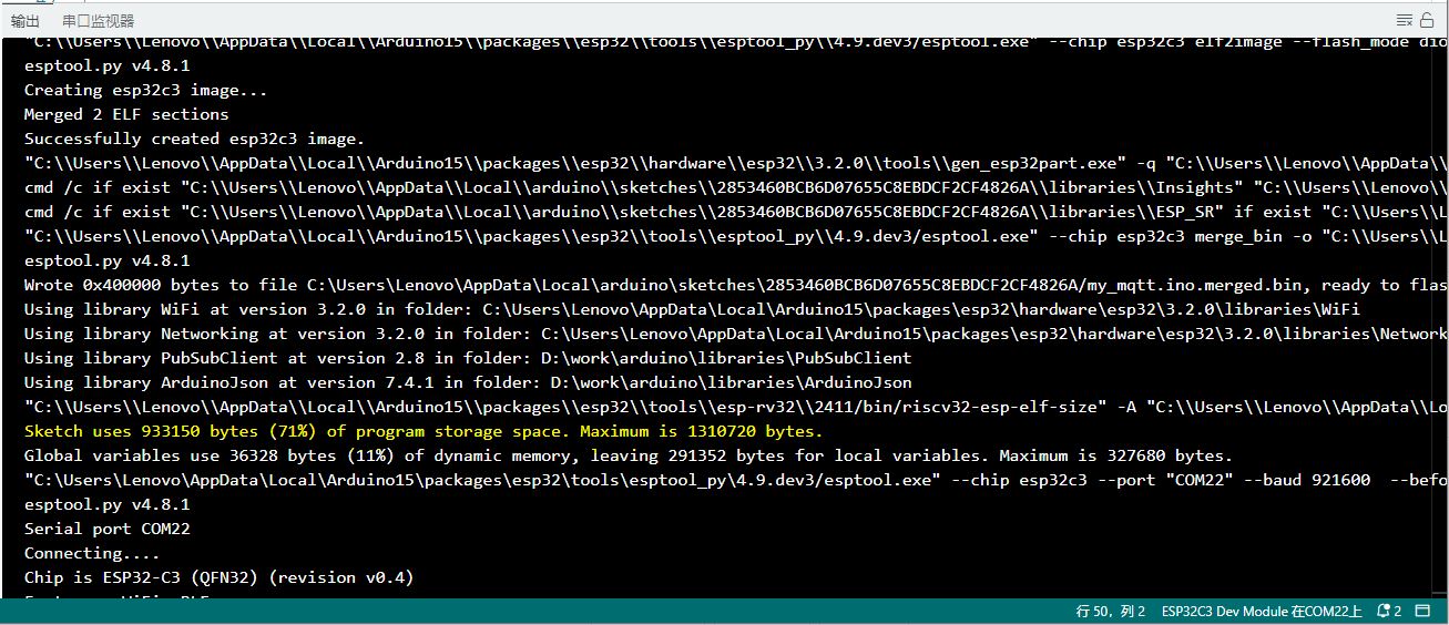

但是,我有另外一个问题想请教。
我现在用arduino来给这块板子编程,编译出来的情况如下:
这编译显示,程序有933150bytes, 占程序空间的71%, 程序空间最大1310720bytes。 但是, 我记得这个esp32-c3-wroom-02上面是有4M的SPI FLASH的,这怎么样也不是 程序空间最大1310720bytes
这是什么情况?应该如何弄到程序空间最大4Mbytes?
