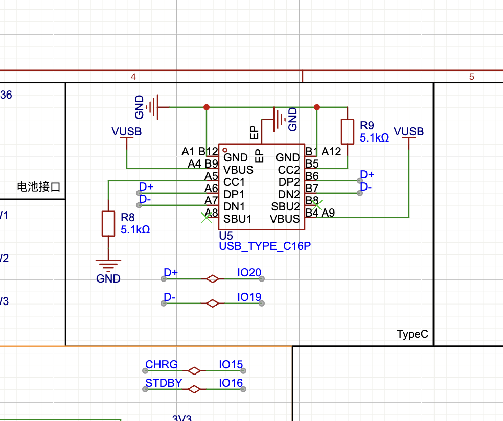

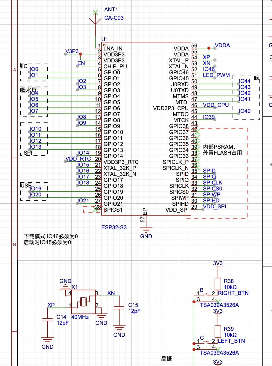

我使用ESP32 S3R8 搭配 16M FLASH设计了一块PCB.
但按下BOOT上电后电脑检测不到串口.
BOOT和EN均上拉.
供电全部测过都有.
通过电压档测量晶振,两端对地电压约0.8V左右.
VDD_SPI引脚电压不足0.1V,可以认为是没有电.
求回复,ESP32S3检测不到串口的问题

Re: 求回复,ESP32S3检测不到串口的问题
请问你有解决问题嘛?我也遇到类似的问题,我可以识别到板端的uart端口,但是固件数据传输的过程中出现的了问题(Invalid head of packet (0x45)),烧录失败。这边提供电路设计,怀疑需要添加USB转uart自动下载电路,还请帮忙check下,谢谢啦
