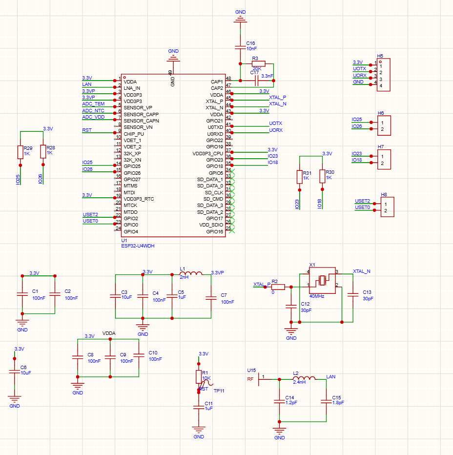

esp32-u4wdh无法烧录程序
Postby yxk666 » Tue Jul 07, 2026 4:44 am
按照esp32硬件设计指南设计esp32最小系统,发现上电无法进入spi烧录程序状态,重启发现,在电源电压3.3v,复位引脚电压3.3v下,发现gpio0引脚悬空下电压只有0.4v,悬空gpio2在0.3v缓慢下降,请问一下是什么原因,不知一块板子这样,三块板子同一个现象。
