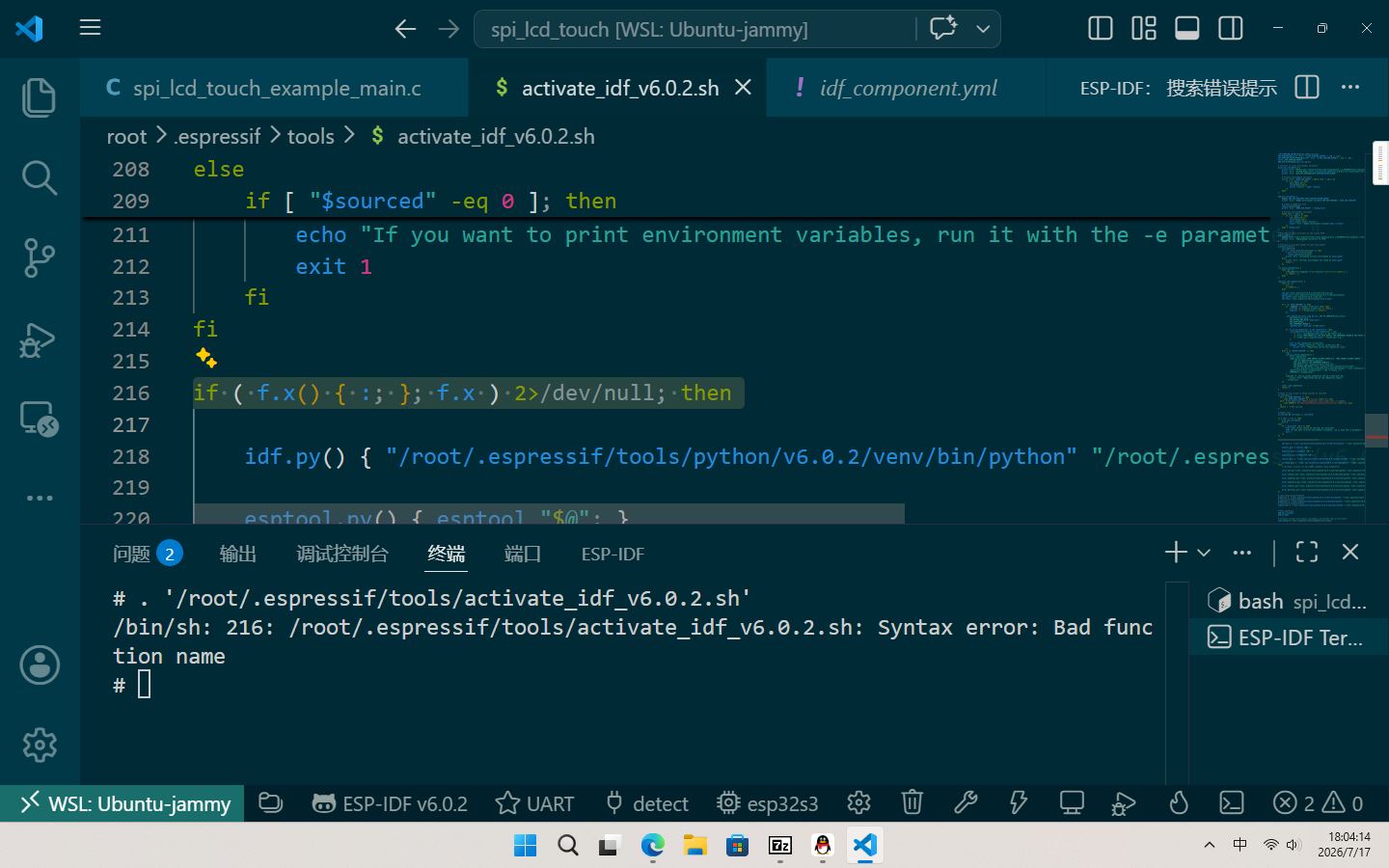

单击“打开ESP-IDF终端”时,弹出的命令行不正常。
详细描述:无论VSCode设置什么默认的shell,按下这个按钮,启动的是sh而不是bashzsh,并提示第216行有语法错误,然后我再手动进入bash,这样我觉得很别扭。
屏幕截图 2026-07-17 180417.png (244.45 KiB) Viewed 5 times
环境:任意桌面Linux 64位;
VSCode:latest;
Plugin:2.1.0;
ESP-IDF:v6.0.2(latest);
建议:修改插件在linux环境时使用的shell或者修复命令行脚本上的语法错误。
但是,我们使用bash久了,很难适应sh终端。
