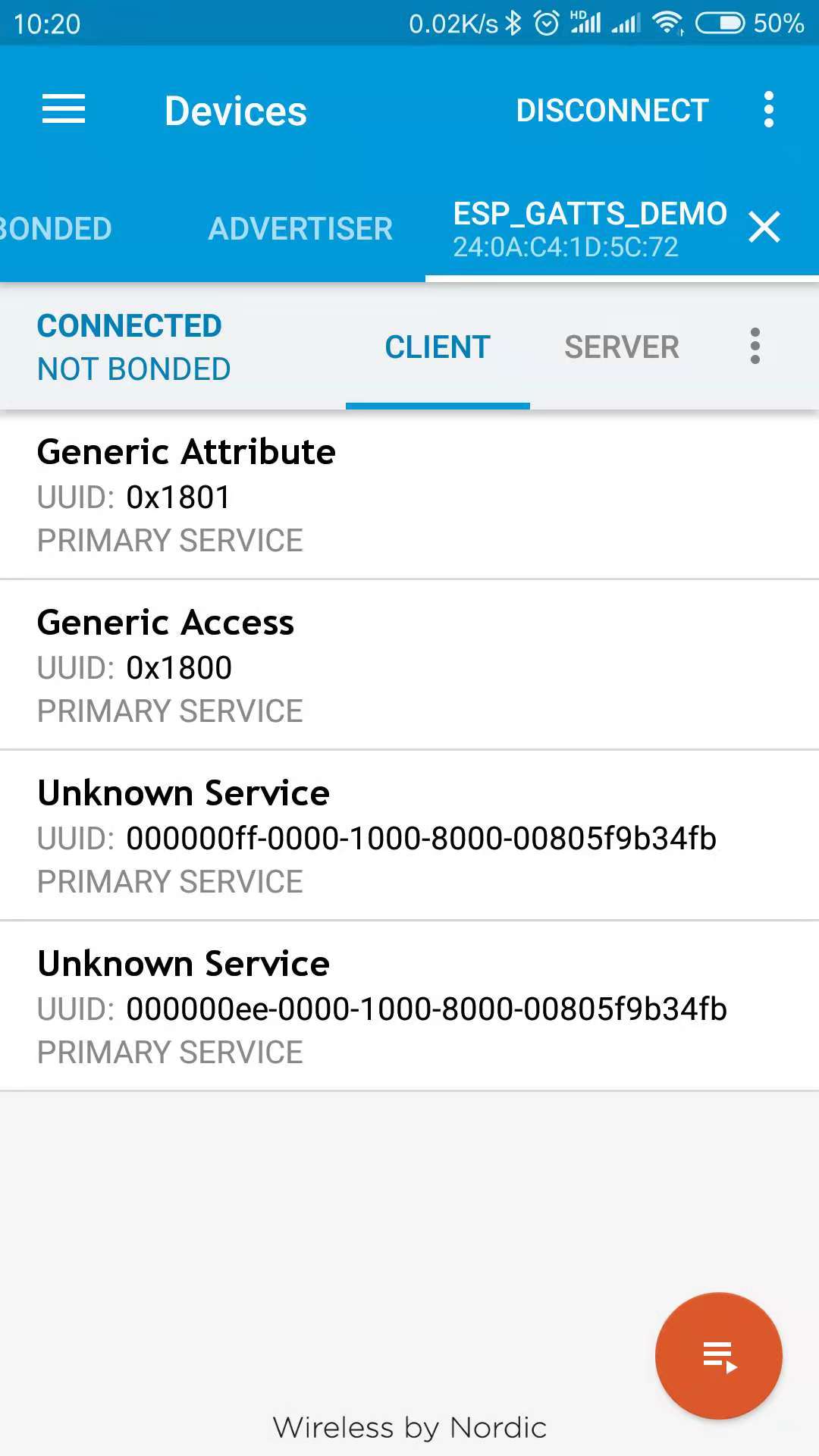

一、问题:模组烧写gatt_server_service_table例程成功,日志打印也是看不出问题,但是蓝牙助手就是找不到对应名字的蓝牙。但是gatt_server例程的实验现象却是成功的。

三、附件为make monitor日志与gatt_server成功现象截图

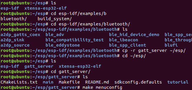

我怕我修改了一些东西,重新搞了个虚拟机,配置了环境,还是看不到对应例程的蓝牙的名称。
我只是把gatt_server_service_table文件夹复制出来,make menuconfig并无更改。
我把相关操作跟git status的截图放在附件上了。

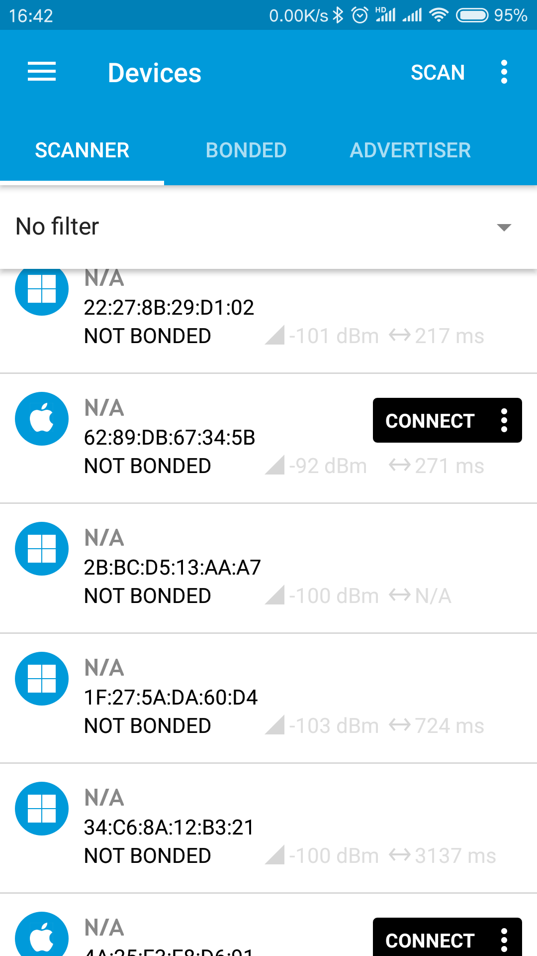

1、手机为小米6:蓝牙设置清除,找不到。手机开分身蓝牙查找,找不到。
2、换了个手机:honor 7X,查询到了!换个另外一台小米6,查询不到。到底什么原因?ESP32 ble 还会有些机型寻找不到吗?
