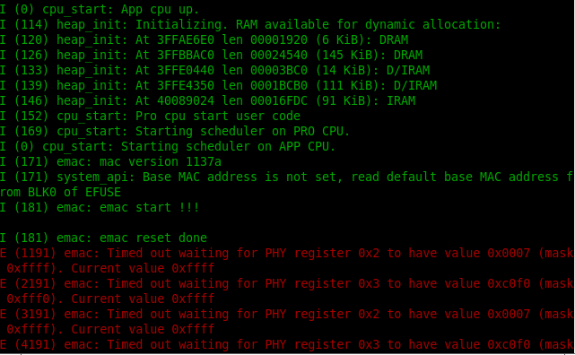

使用idf中的Ethernet示例时,出现错误代码Timed out waiting for PHY register 0x3 to have value 0xc0f0 (mask 0xfff0). Current value 0xffff
Postby chengqian » Mon Dec 03, 2018 11:48 am

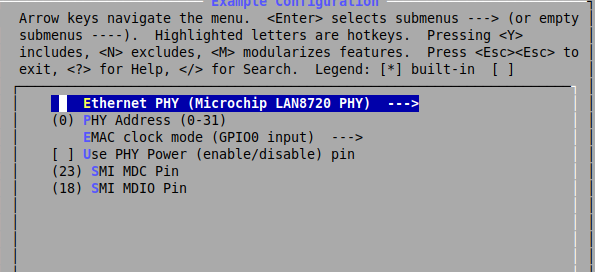

我在使用esp wroom 32和一个LAN8720的PHY模块时,并参考idf中的Ethernet示例时,出现了图中的错误代码,多次检查接线并未出现问题,PHY模块在STM32开发板上可以正常使用。使用附件中的配置方式。请问我该如何解决。开发环境为官方推荐的Ubuntu环境。

你好,从你给的图中看到你选择的时钟模式是GPIO0输入模式,即RMII的50MHz时钟需要由外部提供(一般是由PHY产生或者是外部晶振提供)。
1. 请检查GPIO0是否有50MHz的时钟输入
2. 确定好你的PHY地址是否是0(最好查看一下原理图)

你好,首先感谢您的回复。
其次,我购买的PHY模块自带有50MHZ晶振,我利用示波器测试了,其输出没有错误,是50MHZ。另外,对于地址问题我查看了原理图及相关的技术文档,其地址都为0,我也试过了地址1,但依然出现原来的错误。最后我更换使用了其他的网线,也没办法解决这个问题。

我们最近在测试过程中发现有和你类似的情况,但具体原因不知是否相同。
建议先试一下在esp-idf/components/ethernet/emac_main.c 中的esp_eth_enable函数中添加:emac_enable_clk(true);具体位置如下图:

容我多问一句,这个50MHz是否通过GPIO0输入给了ESP32呢?
chengqian
Posts: 5
Joined: Mon Dec 03, 2018 11:24 am
Re: 使用idf中的Ethernet示例时,出现错误代码Timed out waiting for PHY register 0x3 to have value 0xc0f0 (mask 0xfff0). Current value 0x
Postby chengqian » Wed Dec 05, 2018 5:35 am
你好,首先感谢您的回复。
嗯嗯,是的。
