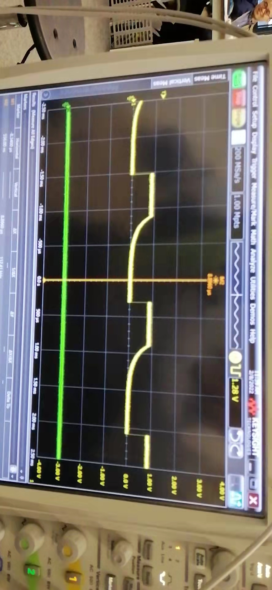

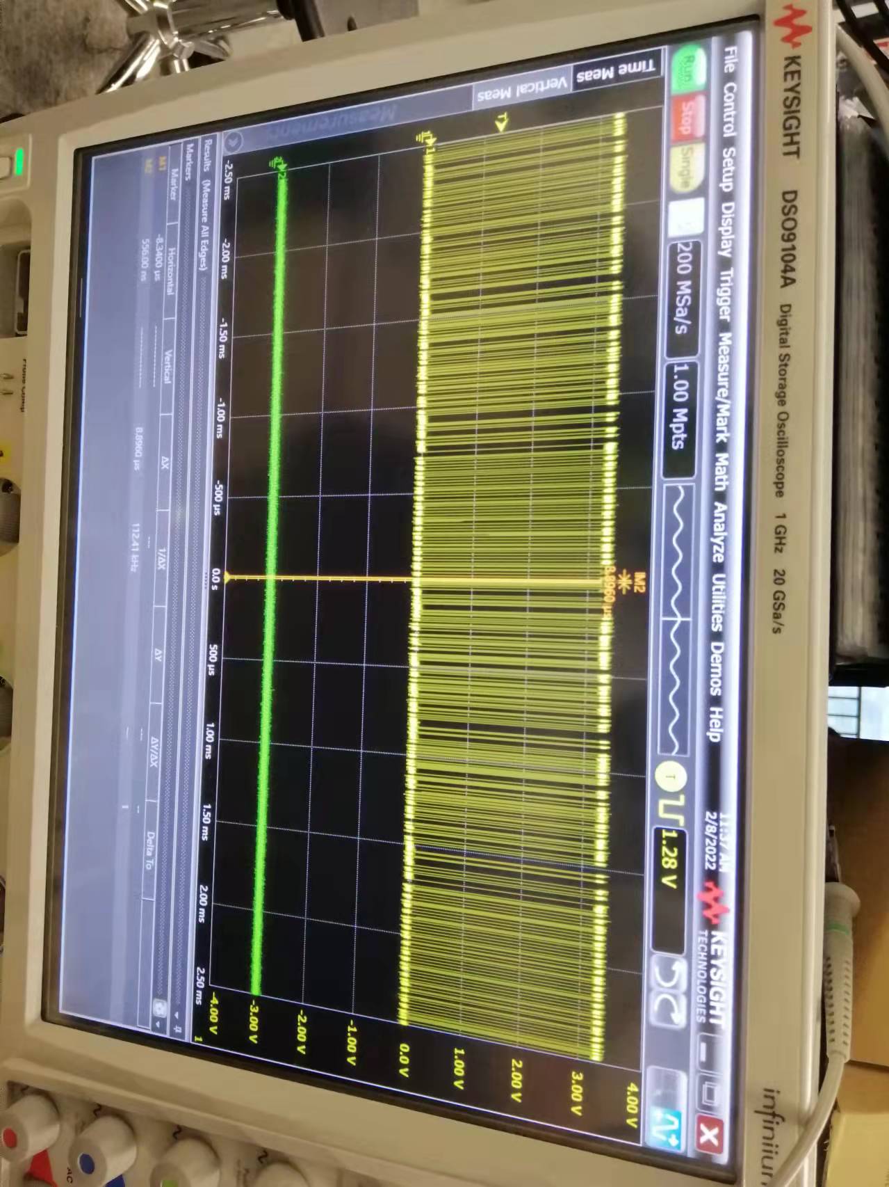

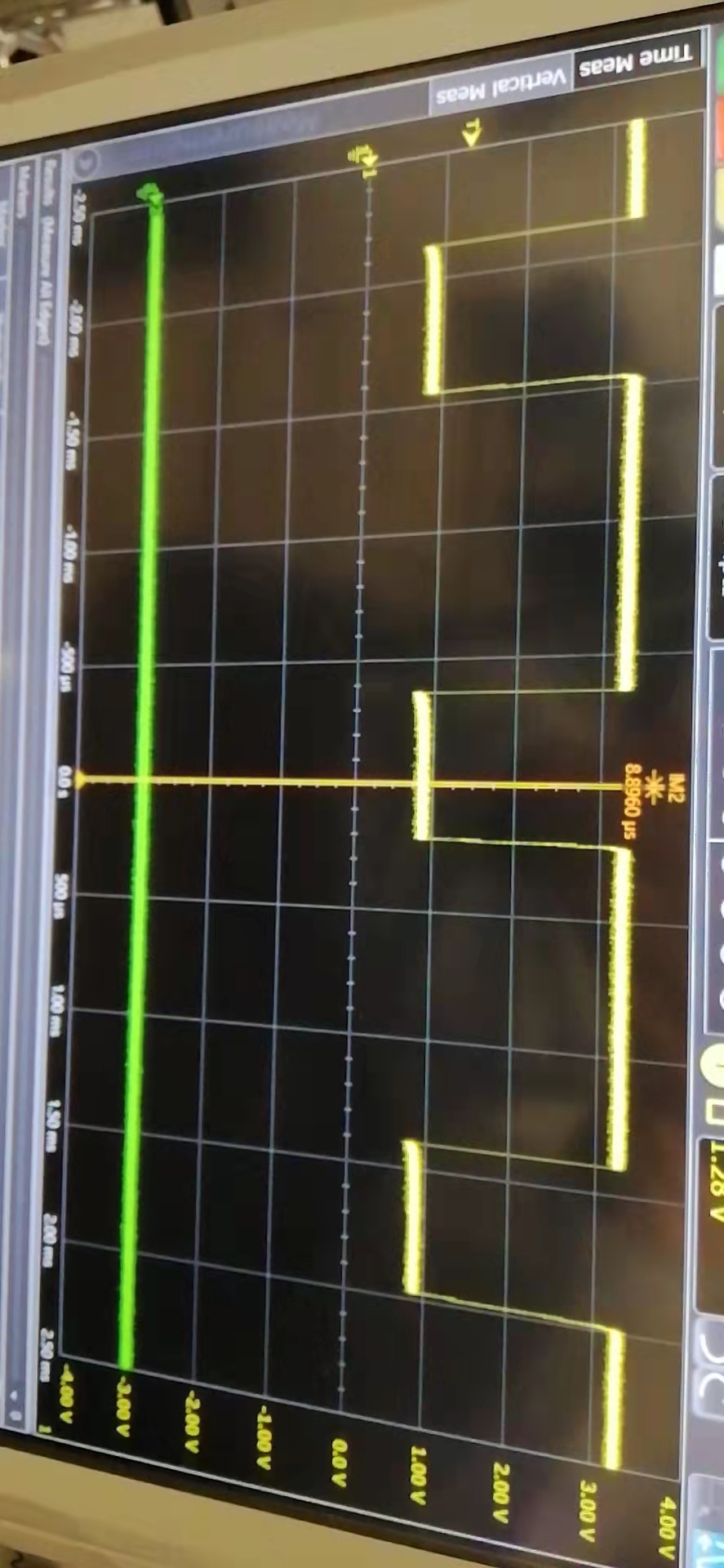

Re: esp32c3 U0TXD 电平异常
感谢回复,是我们原理图有一处电源脚没设计正确。

esp32c3 U0TXD 电平异常
工程师您好!
我们设计了esp32C3,但上电下载失败;对接的是ESP-Prog下载小板。
用示波器抓了一下esp32C3的U0TXD,发现波弄有点异常,高电平和低电平都达不到伏值要求:
正常: 异常: 麻烦看看是哪里的问题
感谢!
正常: 异常: 麻烦看看是哪里的问题
感谢!
