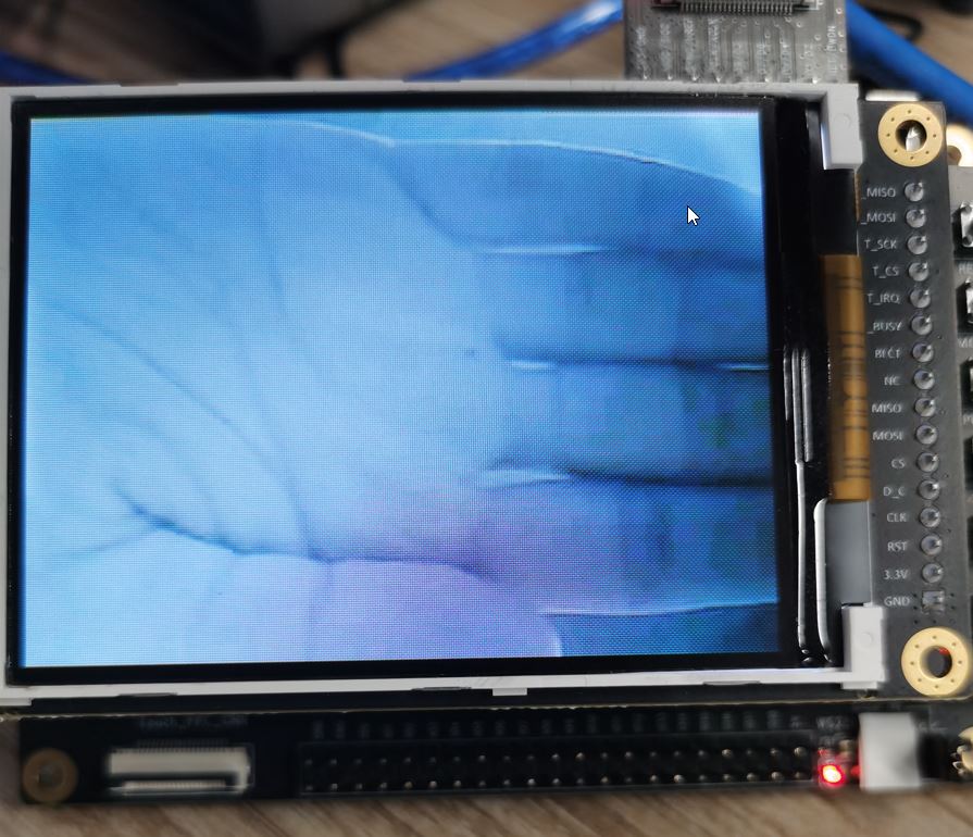

ESP32-S2-Kaluga-1 更新了重新编译的git上camera的代码,
发现屏幕上的图像比出厂时噪点多很多,颗粒大很多,请问是哪里配置需要修改呢?
感谢!

可以尝试下降低时钟速率,另外有显示过多噪点屏幕的图片吗,能否上传一下?

噪点多的图像如附件;
其实出厂自带那个源码和配置是怎样的?
想从那个基础上再进行开发会方便些。

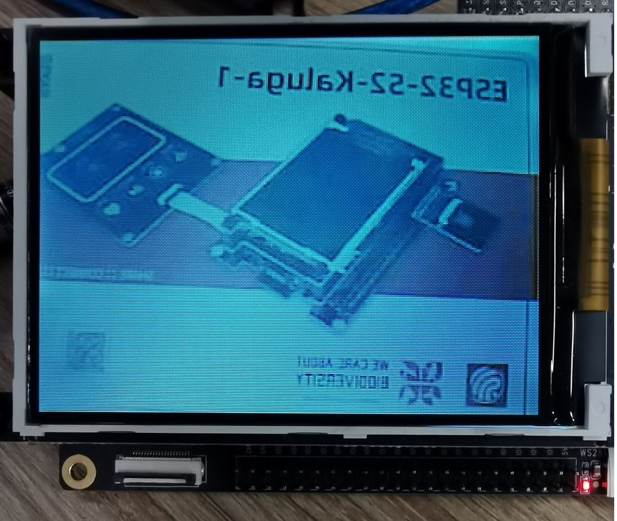

图像2
图像1
补充上传图像

一般来说软件方面不会造成这么大的区别,可能是硬件方面比如摄像头造成的影响,可以检查下这方面的问题。另外出厂时的代码是烧录是直接烧录的bin文件,因此没有源码,各组件的源码都分布在 https://github.com/espressif/esp-dev-ki ... 2-kaluga-1 仓库中。

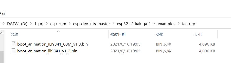

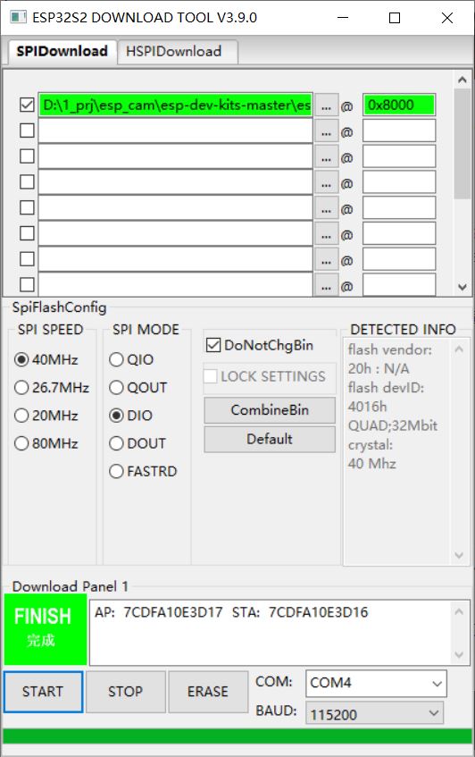

请问出厂固件是这两个文件中的哪个?
使用烧写工具的配置如图,是有不正确的地方吗?烧完没显示。
请帮忙看看,谢谢!

感觉factroy目录下这两个.bin只有4K,好像不是全部固件,请问可以提供一个出厂的固件进行测试吗?
需要烧录到什么地址?
谢谢!

这个github上的bin也不对,烧写地址是0x0000可以启动,烧写进去以后能听见启动音效但是花屏。。
@ESP_ICY
降低了cmos的时钟到10MHz,效果也是一样的;
提高jpeg质量或改为RGB图效果都是噪点一样多;
感觉好像是3A功能没有开启,请问在哪里可以确认和打开?
