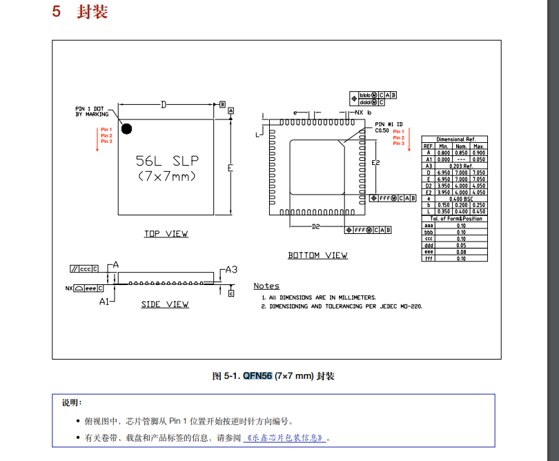

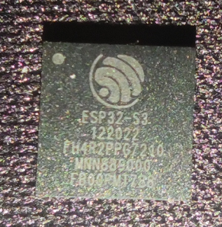

Re: ESP32-S3FH4R2封装问题
内部咨询了下,这款内置的 S3 因为叠封的原因 EPAD 增大了,规格书还没来得及更新,多谢提醒,我们会马上更新下规格书。
好的

Forum: 硬件问题讨论
Topic: [已解决]ESP32-S3FH4R2封装问题
Replies: 4
我看手册的封装QFN56底部焊盘尺寸是这样子的
但是实际芯片却是这样子,是目前样片封装如图,不知道是样片封装才这样子正式版的时候会不会改回去?
