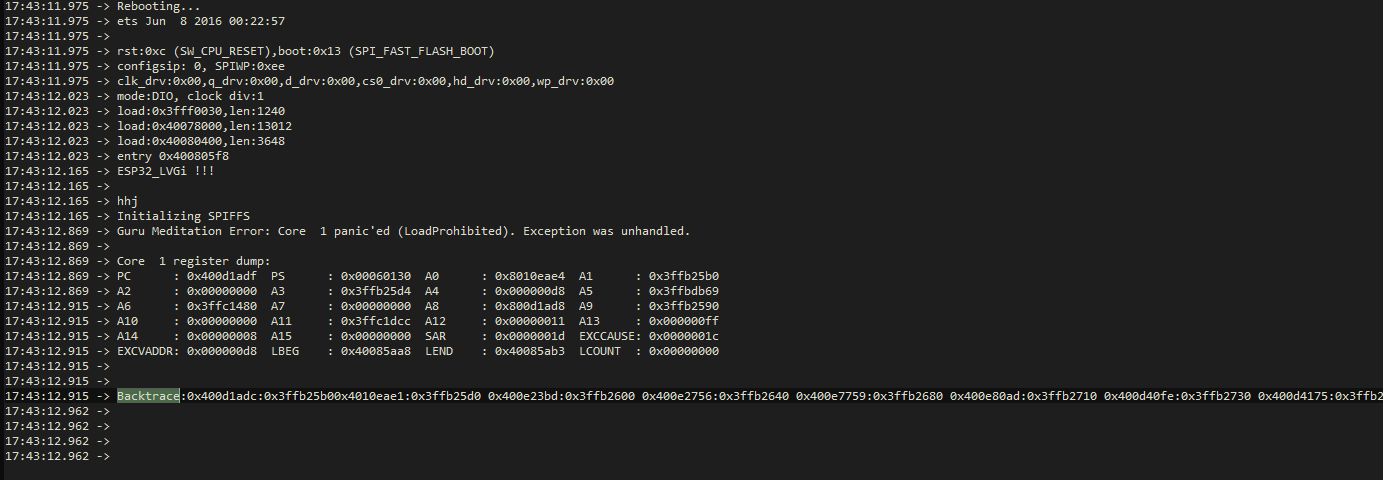

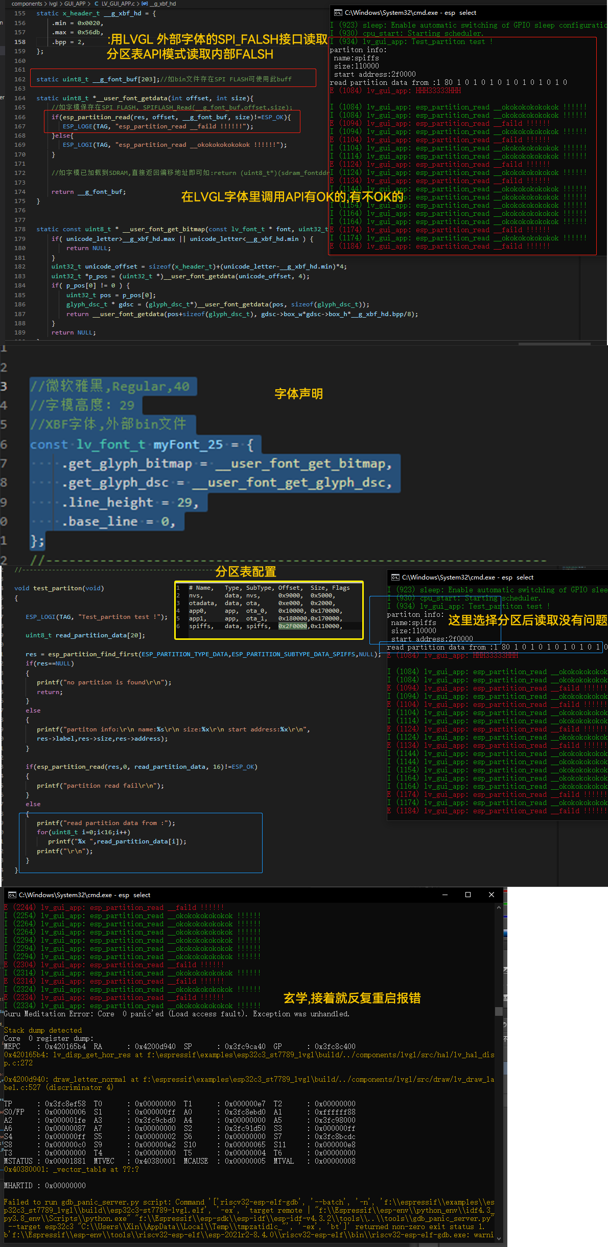

Re: [已解决] 请问在Arduino中怎样配置LVGL8.1.0访问spiffs里面的字库或图片?
参考这个能显示汉字,
https://hellobug.blog.csdn.net/article/details/119411924
显示很慢......
1.字库.C修改:
static uint8_t __g_font_buf[144];
static lv_fs_file_t font_f;
static lv_fs_res_t font_res;
static uint32_t font_resCount;
static uint8_t fontisopen = 0;
static uint8_t *__user_font_getdata(int offset,int ...
你这个是SD卡还SPIFFS文件系统上的?
我的错误好像与你一致, 也不知道是什么问题 (并且反复重启)

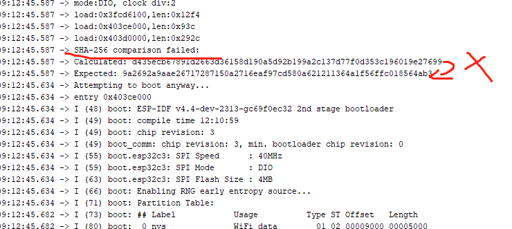

- Forum: ESP-IDF 中文讨论版
- Topic: esp32c3启动报错
- Replies: 0
esp32c3启动报错
如题, 打印出来是SHA256错误. (设备是C3-12F模组) 用了CP2102 CH340下载都是这样

Re: ESP32C3通过eFuse将VDD_SPI_AS_GPIO设置为1后,程序MD5不匹配
我是遇到了sha256没通过,感觉有点玄学

esp32c3芯片sha256校验问题
刷过固件之后一直无限重启,空程序\例程都试过. 一直是SHA256校验失败,SHA256码都一样
