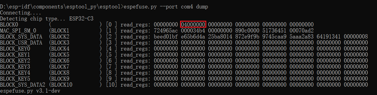

通过espefuse.py --port com4 burn_efuse VDD_SPI_AS_GPIO 1对ESP32C3的eFuse中BLOCK0的VDD_SPI_AS_GPIO写入1,从而将VDD_SPI引脚作为普通I/O来使用,写入前eFuse中的所有BLOCK内容如图:

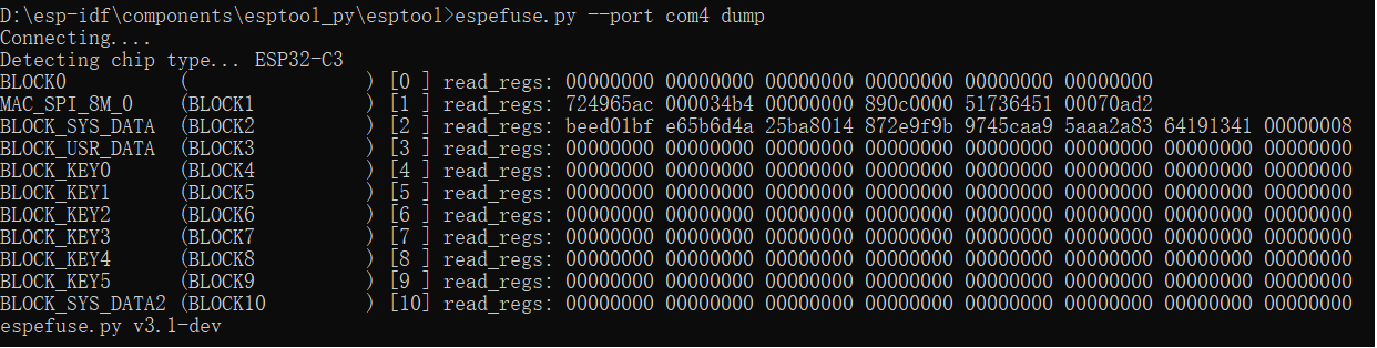

写入成功后再次检测如图:

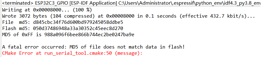

但是此后该芯片再也不能下载程序,具体错误如图:
请问有哪位遇到过类似问题,具体是哪里设置出错。

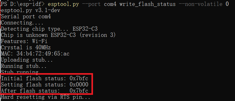

另外就是使用esptool.py --port com4 write_flash_status --non-volatile 0是无法修改FLASH状态的,具体如下

我也遇到了同样的情况, 改了此熔丝后,esp32c3芯片(芯片内4MB)无法下载,也不运行; 但通过efuse
命令行是可以连接芯片。

遇到了同样问题, 改熔丝显示成功后,本来期待多一个gpio11可以用,现在好了,程序不能下载,不能运行,一个io口也没得用了。
测试了2个esp32c3,都是同一个问题;
芯片没死,因为通过espefuse.py 命令行可以连上芯片,但就是无法下载程序,之前下载的也不运行了。

[ESP32-C3FH4修改GPIO11(VDD\_SPI)为普通IO后Flash无法通讯! - ESP32 Forum](viewtopic.php?t=35343)
我烧完了,连不上了。内置 Flash 的不能烧它 :cry:
