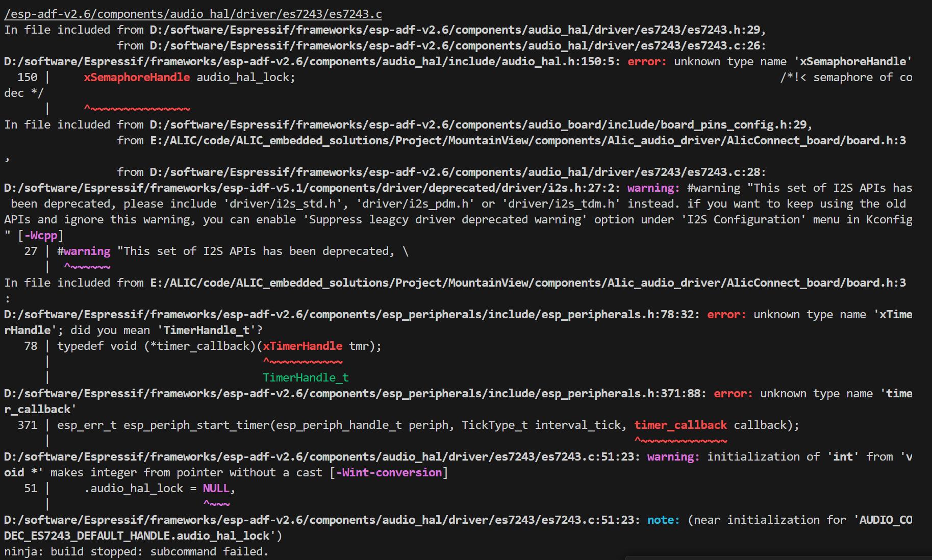

Re: IDF v4.4.2 ADF v2.4升级IDF v5.1 ADF v2.6出现错误
我点开了这几个文件,发现所有的类型已经定义了。不知道为什么还会出现问题,是升级需要设置那些参数么。
我今天看到新版本发布了,v5.1的idf可以搭配v2.6的adf了就准备升下级,安装了离线的v5.1版本的idf。从github同步了v2.6的adf。编译报错。日志如下

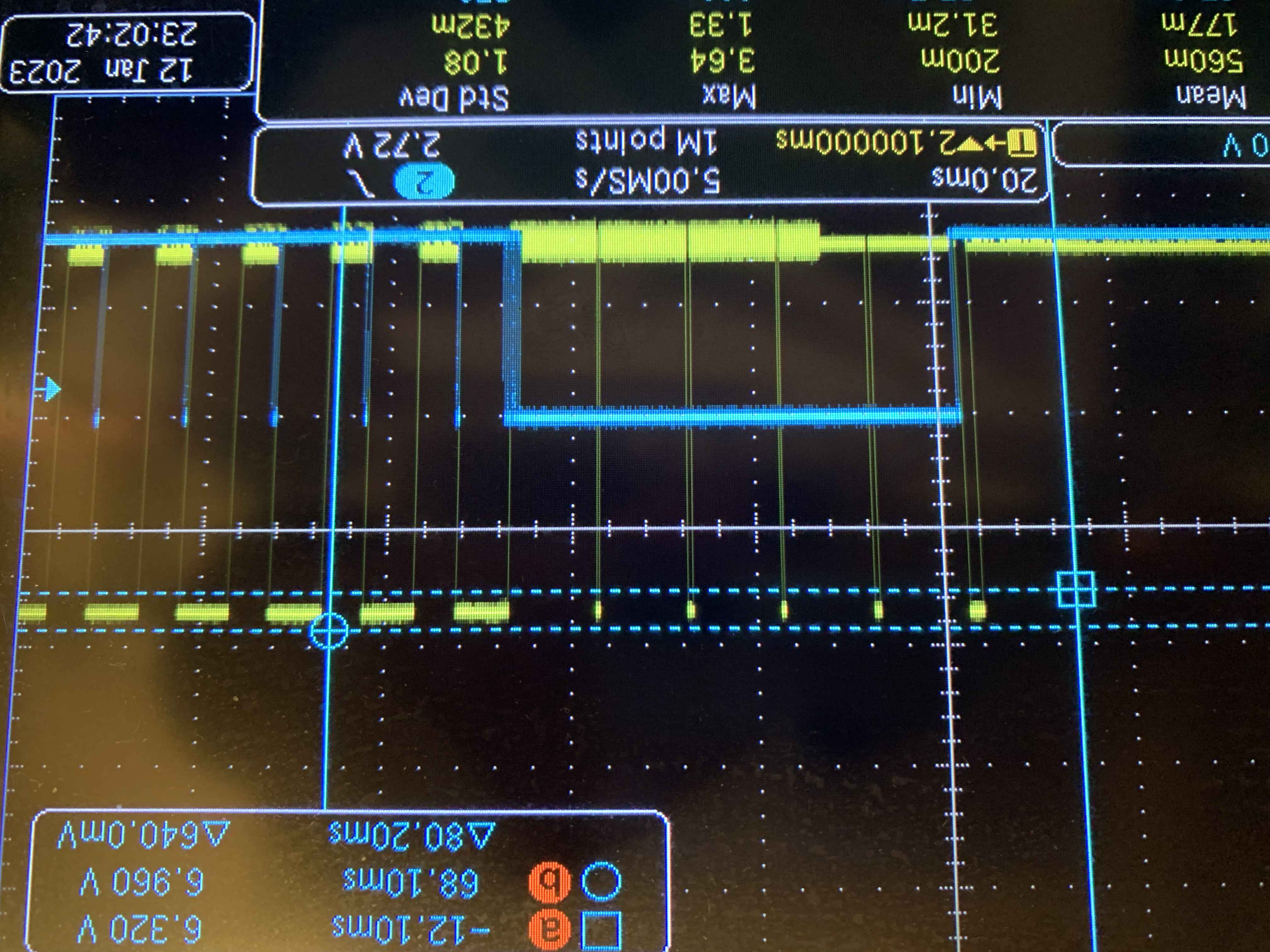

ESP32S3 ADC 连续单次读取时刚开始的某次读取可能需要几十毫秒
如上图示,我们的操作逻辑是,在一个中断中标记需要读取ADC,然后退出中断去读取ADC。每次在刚开始的几次中断中读取的时候有某一次转换时间会非常长。图示黄色为中断间隔,蓝色为读取ADC的波形,高为正在读取,低为读取完成。。。能帮忙看下是咋回事么。
在操作是不断电,关掉中断,然后再打开中断前几次依然会出现长时间转换的问题。
