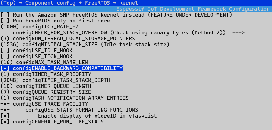

1. 在 menuconfig 中打开 Component config -> FreeRTOS -> Kernel -> configENABLE_BACKWARD_COMPATIBILITY 选项。
2. rm build -r 之后重新编译。
