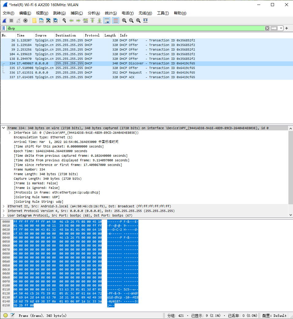

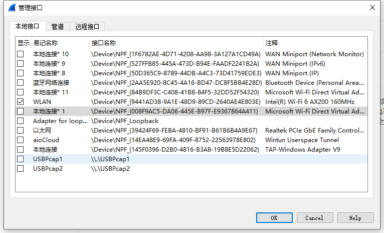

Re: ESP32 DHCP 获取不到IP
你抓的包只是以太网的包,至于可以抓到是因为你的无线网卡AX200 和这些设备在一个局域网,而 DHCP discovery 包是广播包,局域网的设备是都可以接收到的。至于你使用 ESP32C3 连接路由器,无线网卡没有收到 discovery 的包可能是 ESP32C3 和路由器 WIFI 连接异常,ESP32C3 发送的包路由器没有收到。至于为何没有收到,这可能只能抓 ESP32C3 和路由器之间 WIFI 包,查看 WIFI 连接过程和 ESP32C3 发包情况。
是要用OmniPeek抓包吗,我去淘宝买个
那该如何抓ESP32C3 和路由器之间 WIFI 包
我这里有这些

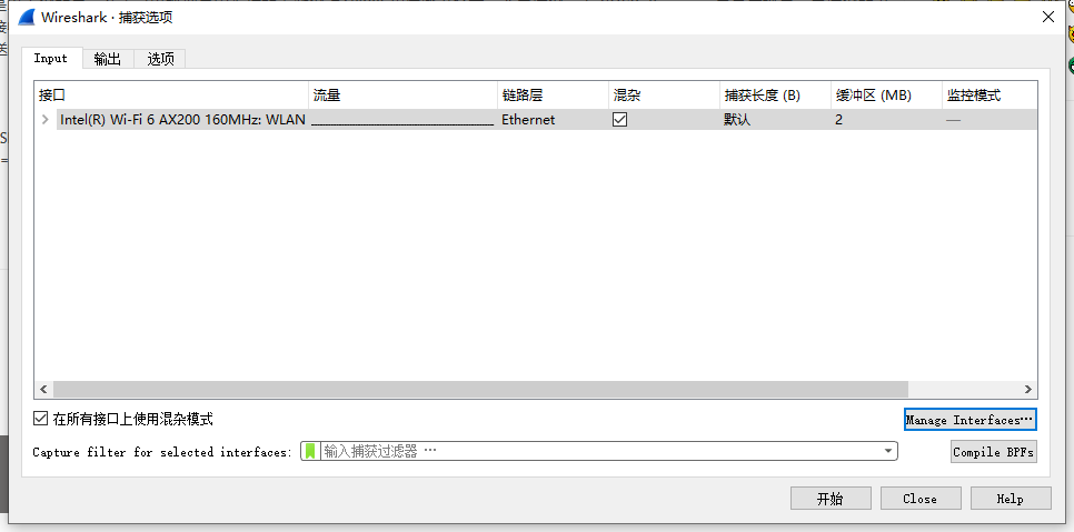

by liutao
Tue Mar 01, 2022 9:10 am
Forum: ESP-IDF 中文讨论版
Topic: ESP32 DHCP 获取不到IP
Replies: 45
这个只是有线包,不是无线包。现在需要抓取无线包看模组有没有发送成功或者路由器有没有回复。
我选的是无线网卡 AX200
第17秒我打开手机连wifi能捕获手机的DHCP Discover,但是从来没有捕获到过ESP32C3的DHCP Discover。
DHCP_17秒手机开始获取.txt
(114 KiB) Downloaded 1353 times
电脑热点.txt
(4.93 KiB) Downloaded 1168 times
用电脑共享wifi能捕获到。

Tue Mar 01, 2022 8:18 am
Replies: 45
你抓取 wifi 包,把模组重启,然后把 log 和抓包发过来。
