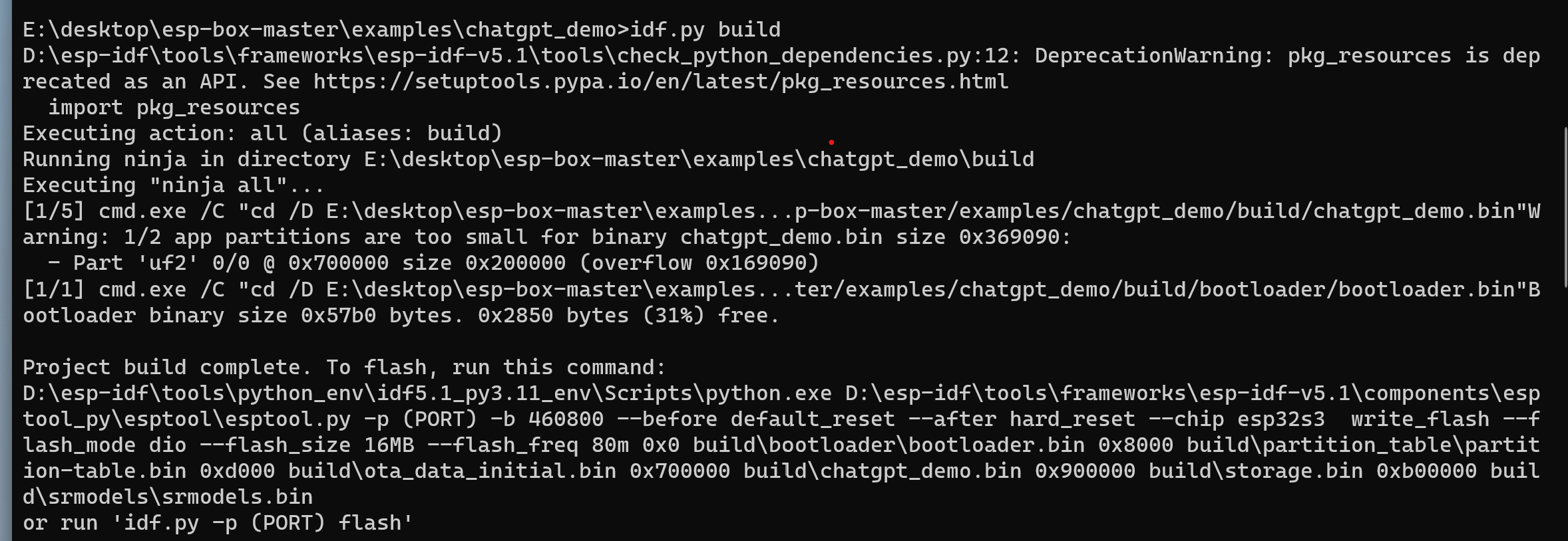

使用espbox lite进行chatgpt_demo的烧录报错
我使用espbox lite进行chatgpt_demo的烧录
我的idf是v5.1release版本的,espbox是master版本的
在编译时似乎没有什么问题
屏幕截图 2023-07-26 223941.png (149.02 KiB) Viewed 1516 times

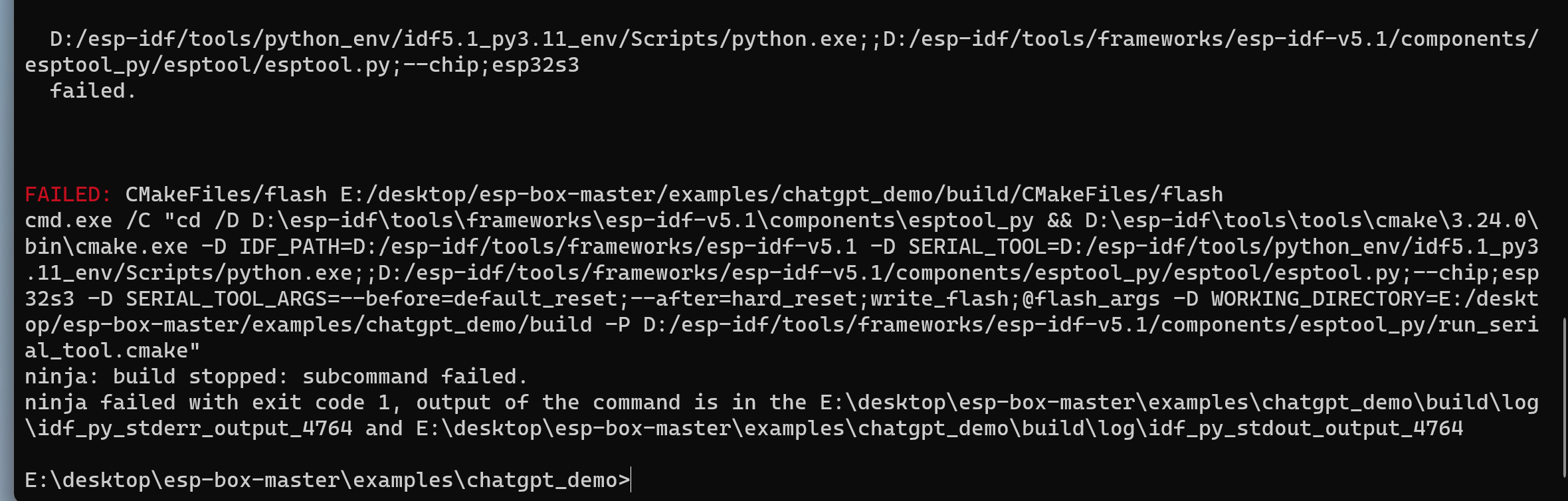

在烧录时报错
请问这是什么原因 :roll:
