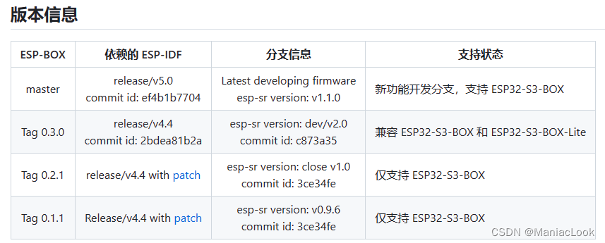

我使用的esp-idf是v4.4的,但是编译时报错至少需要使用v5.0的版本
我改换版本v5.0.3重新编译烧录后又出现了新的雪花屏,请问这是为什么?
我有在其他地方看到过以下表格,可是若如表格所示我需要使用v4.4,这里似乎有矛盾的存在,上述问题与此处有关吗?
我应该如何解决呢?
有劳前辈了。

Postby Xuxin » Tue Jul 25, 2023 2:11 am
你先用 release5.0 这边对应的 commit id 版本,我们在 ESP-IDF SPI 发送 size 那边,最近应该更新了。
参考位置这边的行数看下,设置成 10行试试 .max_transfer_sz = (BSP_LCD_H_RES * CONFIG_BSP_LCD_DRAW_BUF_HEIGHT) * sizeof(uint16_t),
或者用 master 或者 release 5.1,应该没这个问题。
