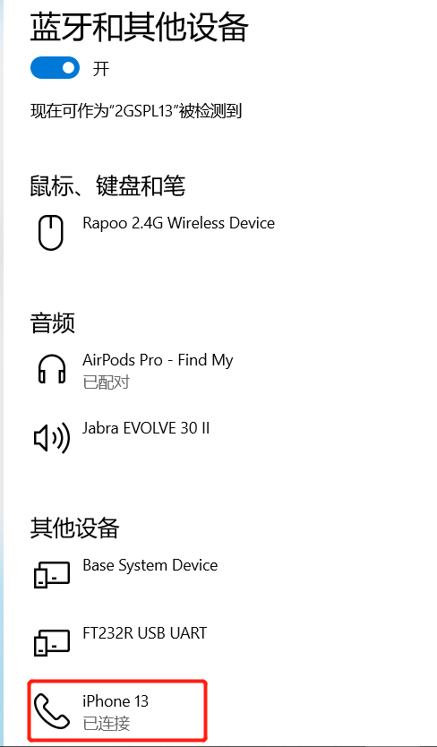

1,苹果手机可以扫描到笔记本,笔记本也可以扫描到手机,并且可以用蓝牙相互连接。

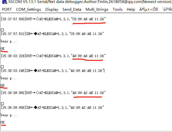

2,指定MAC 地址扫描步骤如下:
AT+BLEINIT=1 ok
AT+BLESCAN=1 ok
AT+BLESCAN=0 ok
AT+BLESCAN=1,3,1,"C8:09:A8:AE:11:26" ok
但是我发现瞎改上面命令中的地址都能返回OK。。。
然后我指定地址连接就不行,说明这个指定 MAC 地址扫描功能 本来就有问题。

2,指定MAC 地址扫描步骤如下:
AT+BLEINIT=1 ok
AT+BLESCAN=1 ok
AT+BLESCAN=0 ok
之前说找不到笔记本和手机是把扫描返回得到的信息拷出去 直接搜索发现没有得到的结论。
