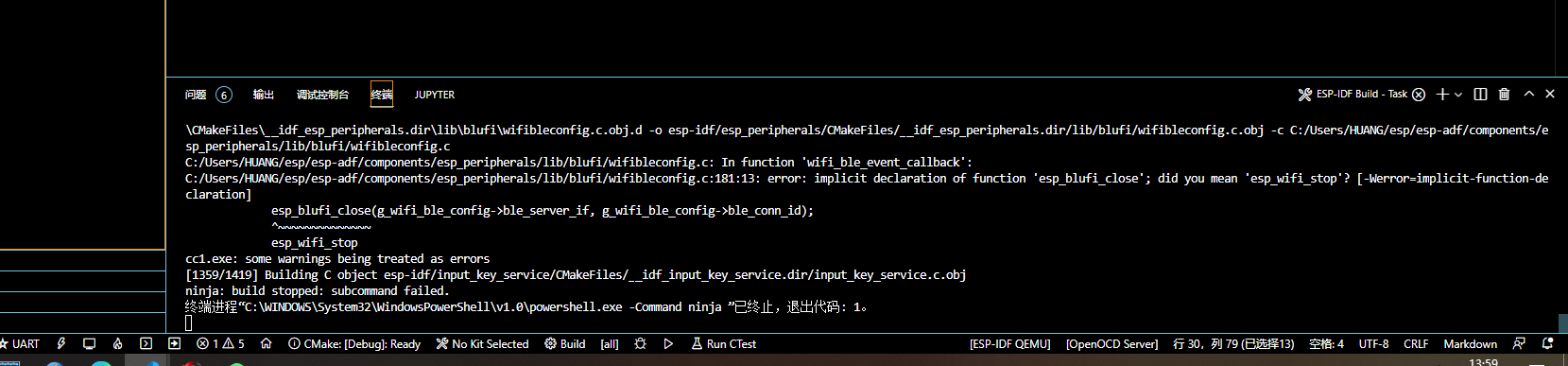

编译例程pipeline_bt_source失败,求解决
Postby HuangHongHao » Fri Jun 24, 2022 8:30 am
编译其他ADF库里的例程没有问题,就这个会出错,初步分析是ADF库里调用了IDF库的函数,但是找不到,不知道要怎么将它们关联起来,以下是编译报告:
C:/Users/HUANG/esp/esp-adf/components/esp_peripherals/lib/blufi/wifibleconfig.c: In function 'wifi_ble_event_callback':
C:/Users/HUANG/esp/esp-adf/components/esp_peripherals/lib/blufi/wifibleconfig.c:181:13: error: implicit declaration of function 'esp_blufi_close'; did you mean 'esp_wifi_stop'? [-Werror=implicit-function-declaration]
esp_blufi_close(g_wifi_ble_config->ble_server_if, g_wifi_ble_config->ble_conn_id);
esp_wifi_stop
cc1.exe: some warnings being treated as errors

终端进程“C:\WINDOWS\System32\WindowsPowerShell\v1.0\powershell.exe -Command ninja ”已终止,退出代码: 1。

这个大概是你是的  ble 的 blufi function 没有打开, 这个在 menuconfig 下面你可以找到它, enable 即可
