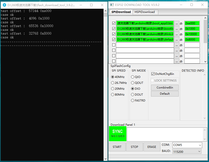

Postby geking » Thu Feb 24, 2022 7:58 am
我照着这个电路图设计了一块开发板,用的是CH340C+esp-wroom-32E的方案,https://lceda.cn/editor#id=87738cb5b5ab ... 0079e634b5
但是刷固件时总是在等待上电……
是我买的芯片不能刷固件吗?还是CH340C那部分电路出了问题?
请各位大神帮忙解答,谢谢!
刷固件时总是在等待上电……

可以先看看手动下载能不能成功,也就是 GPIO0 拉低看看串口工具能不能显示 waiting for download。

我自己画的测试板是直接通过usb2ttl来供电的,刷的时候暴力断电再上电,当然最好在EN引脚加个复位电路

直接用串口芯片给 ESP 芯片供电?电流应该不够吧。
