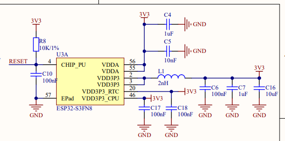

我现在使用ESP32S3芯片画了个板子,但是上电之后无法进入boot模式,关于Strapping引脚(GPIO45通过10k拉高了,因为flash用的是GD25LQ128 1.8v的 GPIO46悬空)
以下是上电的打印消息,此次上电已经拉低了IO0。

关于供电部分的原理图

但是从 log 上来看,BOOT 显示 0x18 代表 GPIO0 还是高,所以你没有满足进入下载的条件,建议再查下 GPIO0 是不是真的被拉低了。或者可以把完整的图发来看看。
电流也麻烦确认满足至少 500 mA 的条件了。

检查了一下,是jlc的smt没贴好,io0有虚焊,麻烦了。
