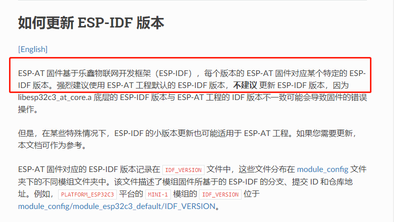

Sun
Posts: 337
Re: 基于 esp-idf release v4.3 (588436db) 编译 esp-at 工程 异常
Postby Sun » Wed Aug 03, 2022 10:52 am
每个 ESPAT 版本都有对应的 IDF 版本,如果要更新 IDF 版本可以参考文档:《如何更新 ESP-IDF 版本》(https://docs.espressif.com/projects/esp ... ml#esp-idf
如果您不想自己在 AT v2.1 版本适配 IDF 4.3 的话,其实可以直接使用 AT v2.4,因为它是兼容以前的功能。

Postby anewlife » Thu Aug 04, 2022 1:10 am
好的,谢谢回复,我这边切换版本也是按文档所述操作的。
接下来我就尝试基于ESP-AT v2.4 增加自定义的改动。
仍然让我奇怪的是,基于ESP-IDF v4.3(commit:588436db47da792736dade1c21fcbf2c879456a4)编译自带的examples, locks.c也报错,但ESP-AT v2.4工程编译正常。
