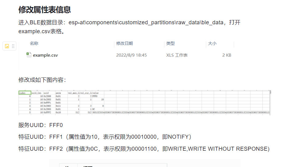

如题,请问ESP-AT在编译过程中会用到哪些源文件?要修改蓝牙相关的代码应该修该哪些呢?有通透的大神指点一下吗?谢谢!

你可以看看这篇文档(https://docs.espressif.com/projects/esp ... vices.html),或许能帮到你

如果只是测试使用的话,可以进属性表修改服务和特征,可参考附件,实测是可用的。
