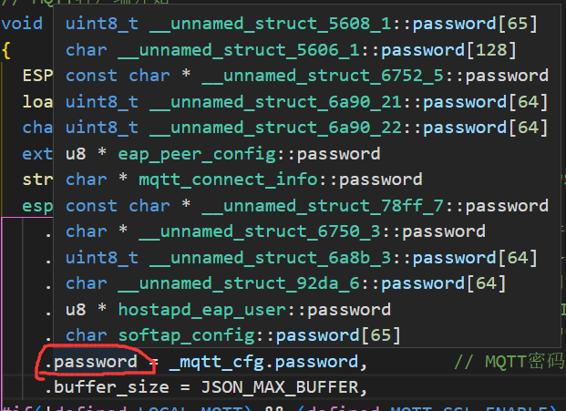

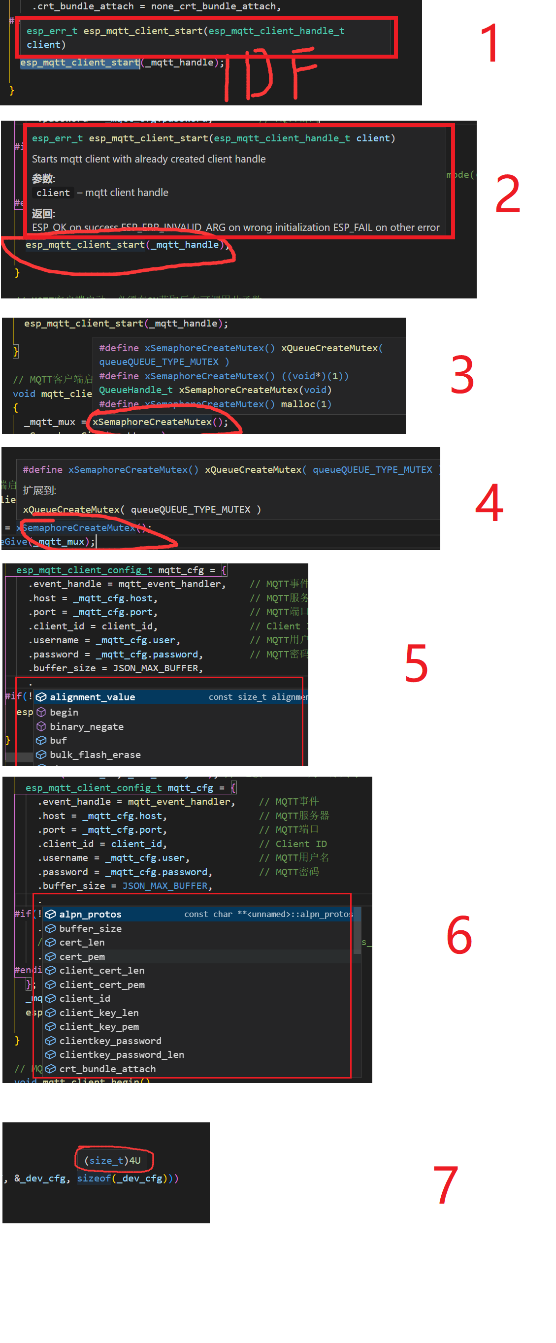

因为之前一个用pio,但是调试非常不方便,最近改用idf插件以后,发现编辑器有很多非常不如pio的地方。
我分别在IDF和PIO对部分不同做了截图,如下
图1,IDF函数提示没有注释
图2,PIO函数提示有注释
图3,IDF函数引用的问题
图4,PIO函数引用准确
图5,IDF的元素自动补全,都是一些无关的内容
图6,补全很准确
图7,这里的sizeof(int)为什么在idf上不显示实际大小,但是pio会显示?
zxlch_z
Posts: 23
Joined: Thu Aug 19, 2021 2:59 am
Re: 为何在vscode上使用idf插件和pio插件,效果差距这么大?
Postby zxlch_z » Sun Sep 11, 2022 4:20 pm
还有下面的提示也不准确,并且函数内部的变量跳转到定义也是错的,函数的转到引用永远是未找到。
