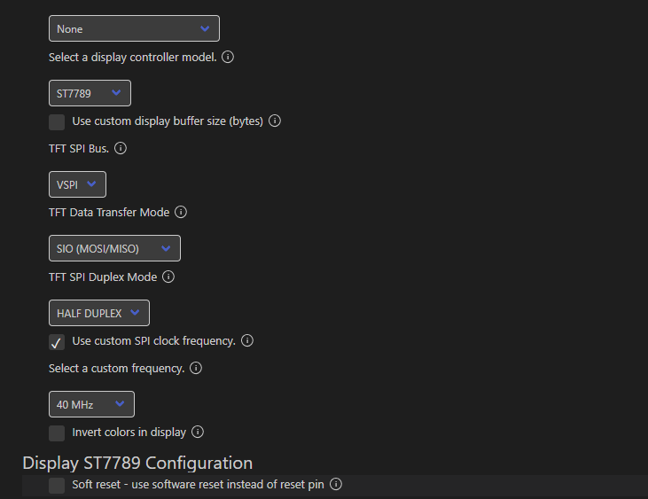

esp-idf 移植lvgl 驱动ST7789只有背光亮,屏幕没显示(我用的不是HSPI VSPI的硬件gpio,是直接配置为其他GPIO),但是arduino tft_espi屏幕显示就没问题(说明我硬件是没问题的)。像我这样使用GPIO矩阵模拟SPI是不是有什么问题,或者说ESP-IDF需要进行什么配置?

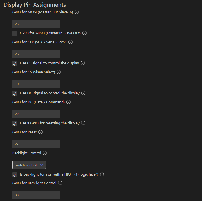

附件是我的配置

我今天又试了一下。1.33寸的屏幕不能点亮。1.54寸的可以。驱动是同一个驱动,都是ST7789V.

原因找到了。看来大家用esp-idf的人还是不多,估计全用arduino去了。1.33寸的ST7789如果使用硬件SPI,需要修改SPI的极性,官方LVGL库配的是mode=2.对于1.33寸的屏幕是不行的,需要配置成mode=3.
