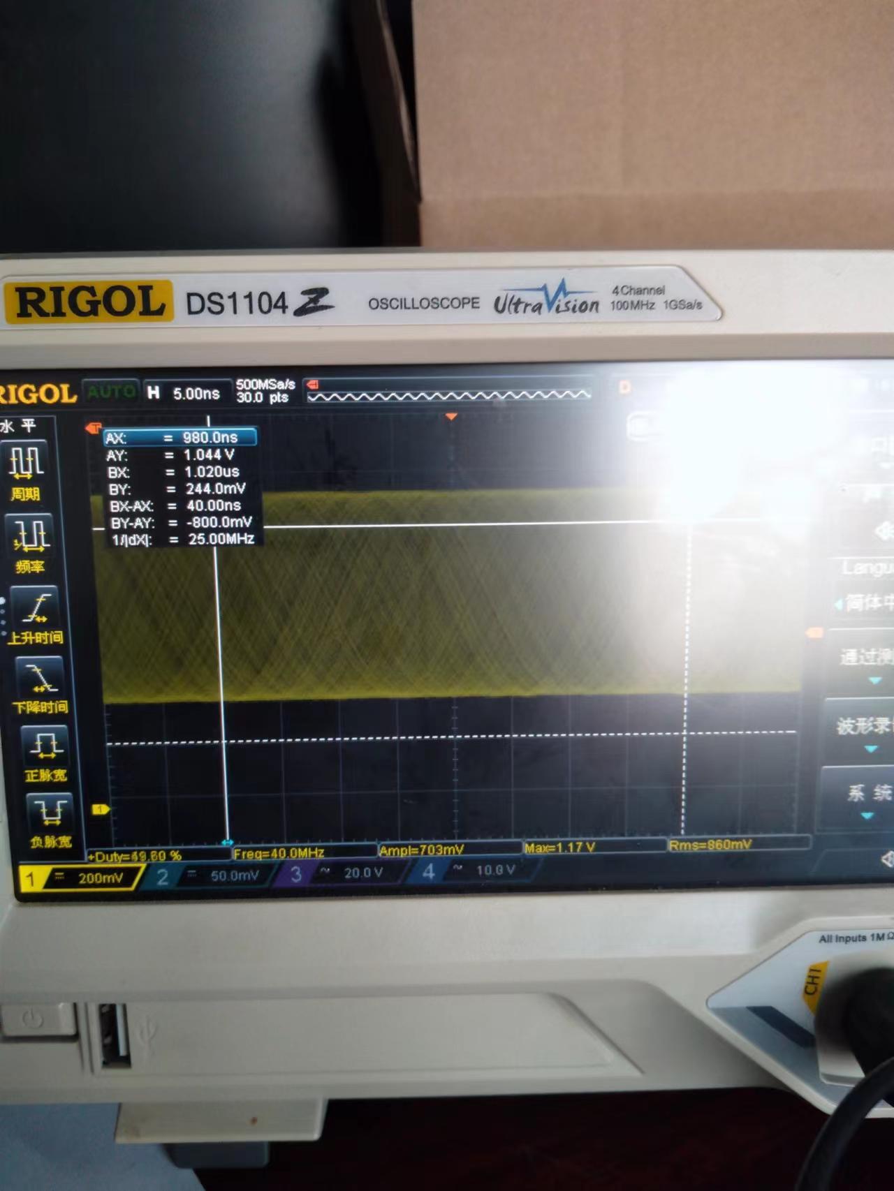

ESP32S3R8芯片+GD25Q32CSIG(4M flash) wifi天线用IPEX外置天线!用例程的scan可以扫描到附近的WIFI。用例程softap搜不到创建的wifi,没有打印错误信息。用例程station也连接不上路由器,初始化都没有错误,但是就是连不上。
station 打印信息如下

更换芯片是否能复现一样的问题?
scan 扫描周围信号的 rssi 是否都很小?推测可能是天线问题,接收较差或者是数据没有真正发送出去,可以参考 乐鑫 Wireshark 使用指南 抓包确认一下。

你好,下面是打印信息,我看这信号强度都挺好的吧?是不是证明天线没有问题呢?我用的外置天线!

针对没有信号的问题,我用示波器看了一下 我的板子晶振两个引脚波形,好像没有拉倒GND,开发板上的基本接近于GND,0V.请问是什么原因?另外我焊接12p的电容,P和N都有波形,焊接22P电容,P有波形,n没有波形。是什么原因?
我的板子引脚波形
开发板晶振引脚波形
X二X二X二X
