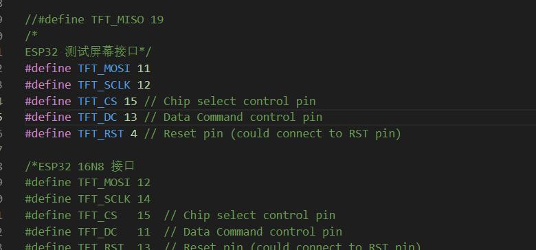

请教ESP32-S3 N16R8 那些管脚可以用于SPI驱动屏幕
wangdiy
Joined: Sun Nov 13, 2022 4:49 am
Postby wangdiy » Sun Nov 13, 2022 4:57 am
大家好,我是一个新手,之前在arduino IDE上用ESP32 + TFT_eSPI 使用SPI接口驱动屏幕并成功
现在换做为ESP32 S3 N16R8芯片.按照规格说明书
分别测试了GPIO为
1:35,36,37
2:11,12,13
均未成功点亮 7789 的TFT,
除管脚设置外,ESP32均可以成功.
请问我仍需设置那些设置么?
谢谢
LJH
Posts: 390
Re: 请教ESP32-S3 N16R8 那些管脚可以用于SPI驱动屏幕
Postby LJH » Mon Nov 14, 2022 2:28 am
从硬件管脚配置上来说,GPIO11 12 13 是可以作为 SPI 的,GPIO 35 36 37 不行。
