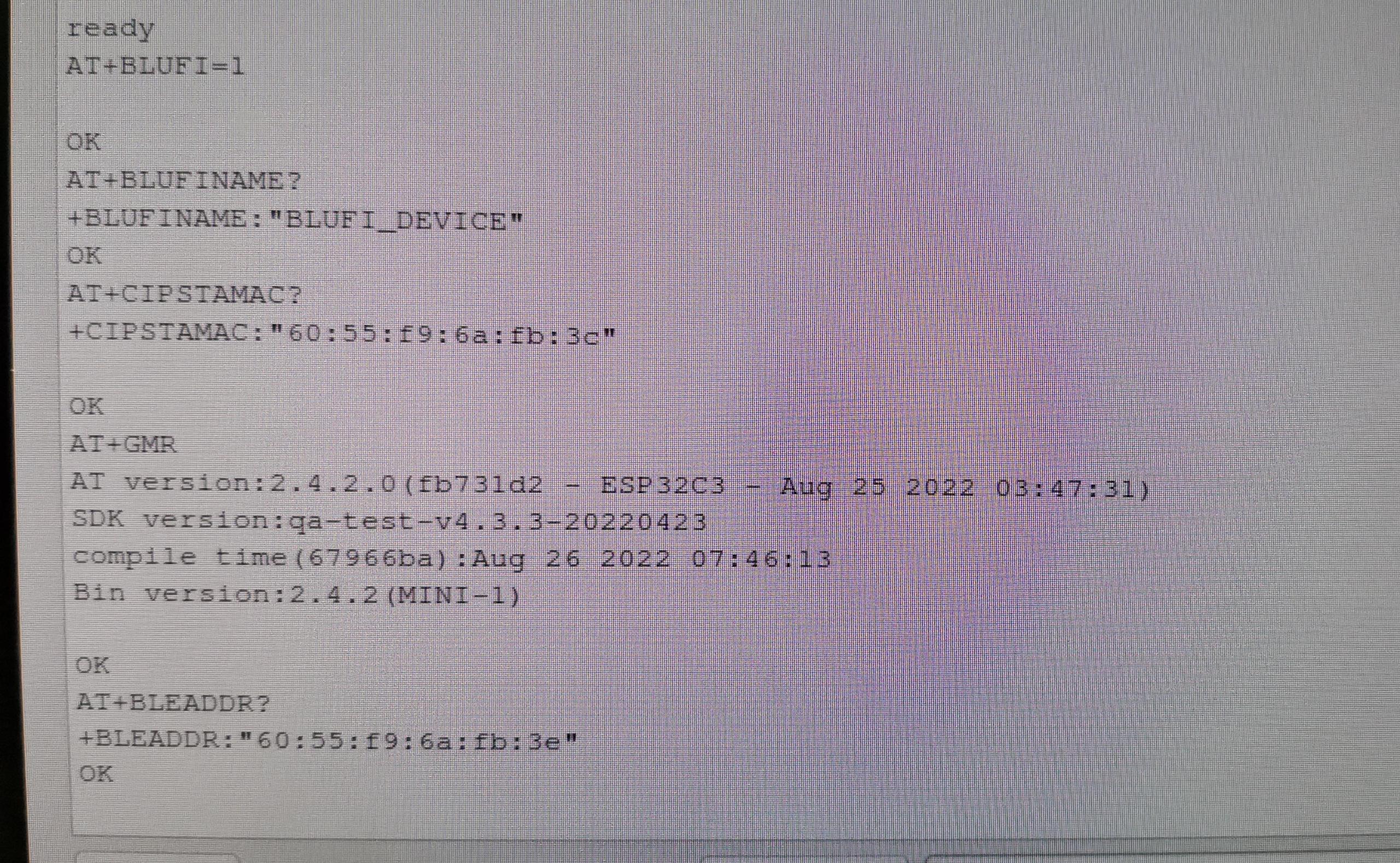

官方AT固件,开启BLUFI,EspBluFi找不到设备
Postby svxuewen » Tue Nov 15, 2022 6:12 am
根据官方提供的AT固件2.4.0用于ESP32C3, 开启BluFi后,app EspBlufi不能搜索到有关设备信息,如何实现app蓝牙配网

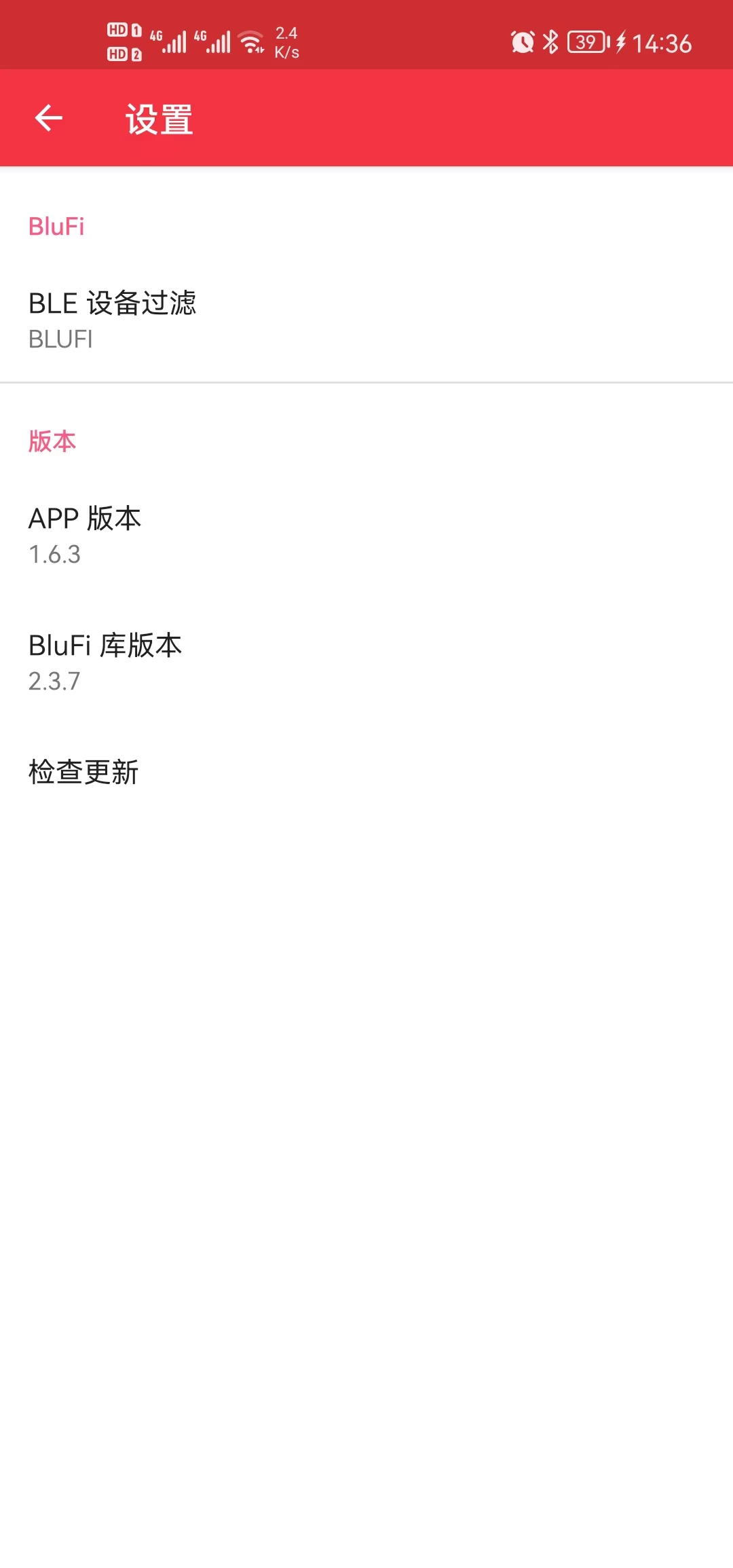

Postby svxuewen » Wed Nov 16, 2022 6:38 am
更新固件V2.4.2后EspBluFi还是还是找不到设备,app版本1.6.3

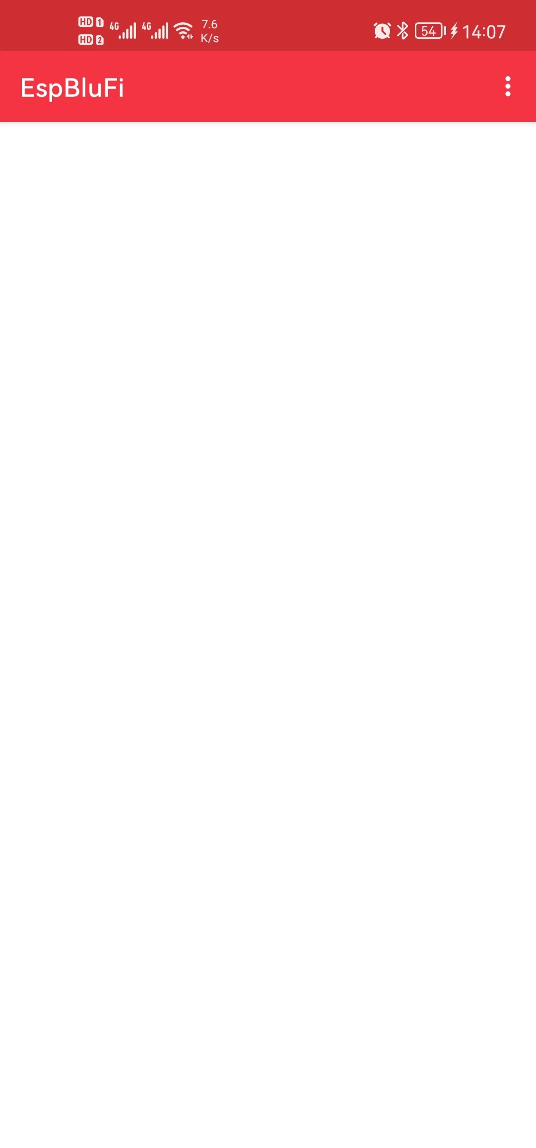

Re: 官方AT固件,开启BLUFI,EspBluFi找不到设备
Postby Sun » Thu Nov 17, 2022 9:28 am
手机 GPS 位置信息开了吗?
