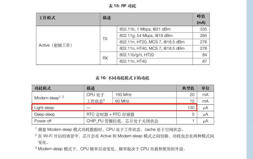

我的问题是如何使light-sleep 的功耗达到你们文档所说的130ua。使用的ESP_IDF版本是:V4.3
文档light-sleep模式功耗

另外,关于ESP-C3 light-sleep 功耗官方的测试数据是什么,下图这个测试数据不适用于ESP-C3这个模组吧,我看这个数据发表的日期是2019年的。

需要测试模组的,而非整个开发板的。
130uA 是芯片最低的电流,不是平均电流。
那组数据是针对 ESP32 的,数据不能作为参考,当测试方式可参考。C3 的数据,当前还没有公开数据。
