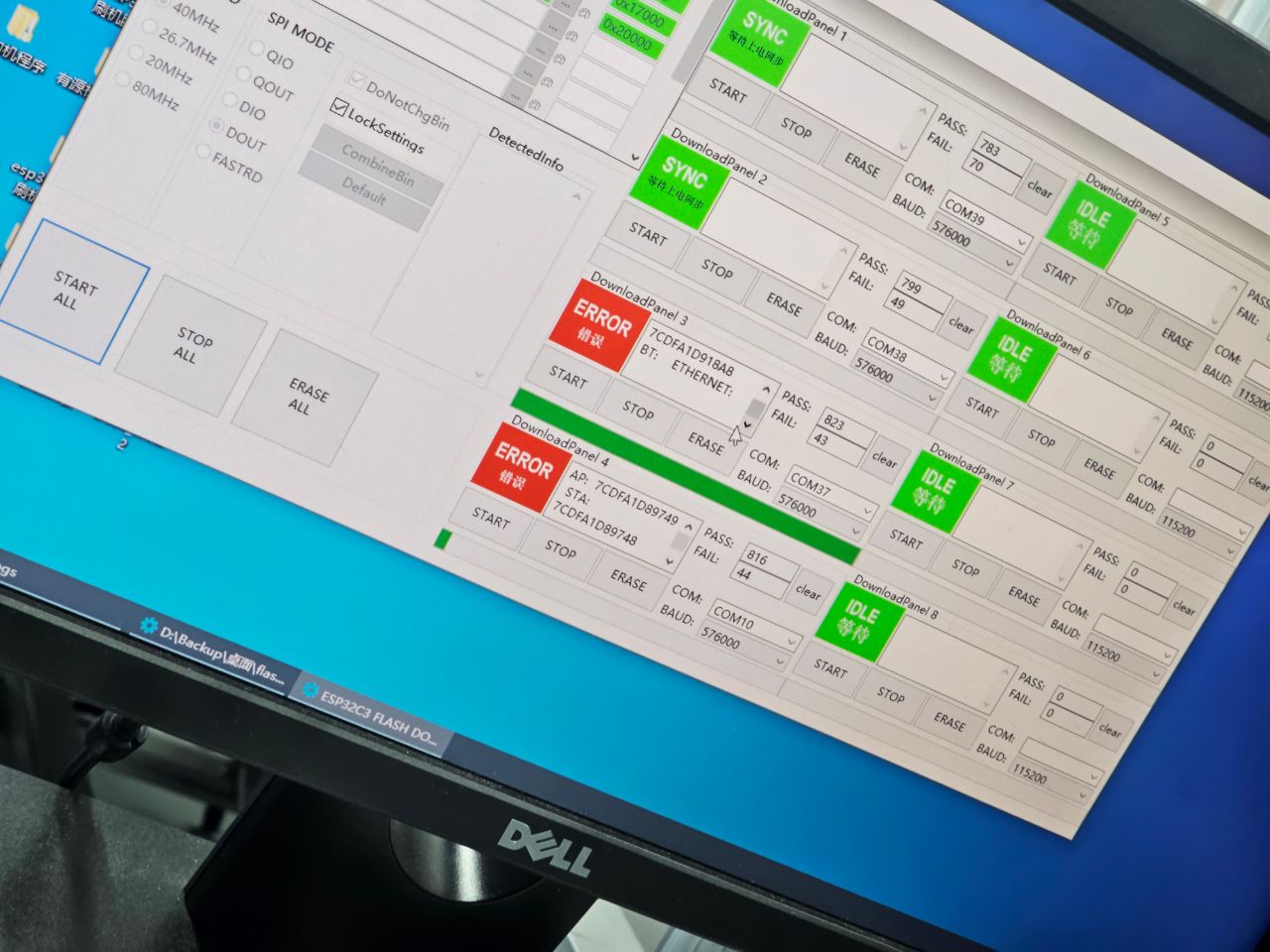

下载工具烧录报错
Postby Heaton_s » Wed Apr 26, 2023 2:59 am
此现象不良PCB均需更换ESP32芯片才能排除故障,能否确认芯片是否损坏or焊接问题导致

你好,
可以用esptool.exe试下烧录是否能执行完成
链接:https://github.com/espressif/esptool/re ... -win64.zip
命令:esptool.exe -p com* write_flash 0x0 a.bin 0x.....
