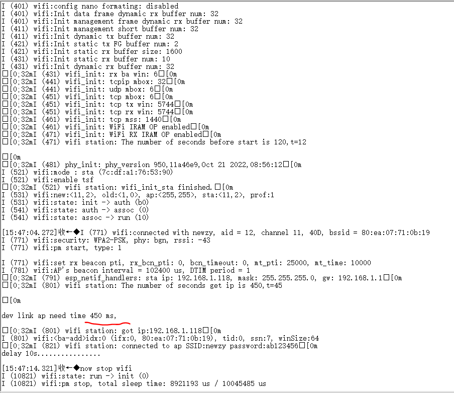

感谢回复,我这边按照你的建议开启了DHCP: Restore last IP obtained from DHCP server这个配置,然后设备刚启动确实是有效果的,连接时间达到了300~400ms左右,但是设备长时间运行(期间我有让设备多次断连重连wifi),会在某一刻连接时间忽然又变大(大到秒级1s~2s),而后每次断连重连wifi,时间都没再缩短回几百毫秒;重启设备,连接时间又可以恢复到300~400ms;这个现象你是否知道是怎么回事吗?

设备在此之后连接时间变长了:
重启之后,连接时间又恢复了:
详细日志在附件log.txt

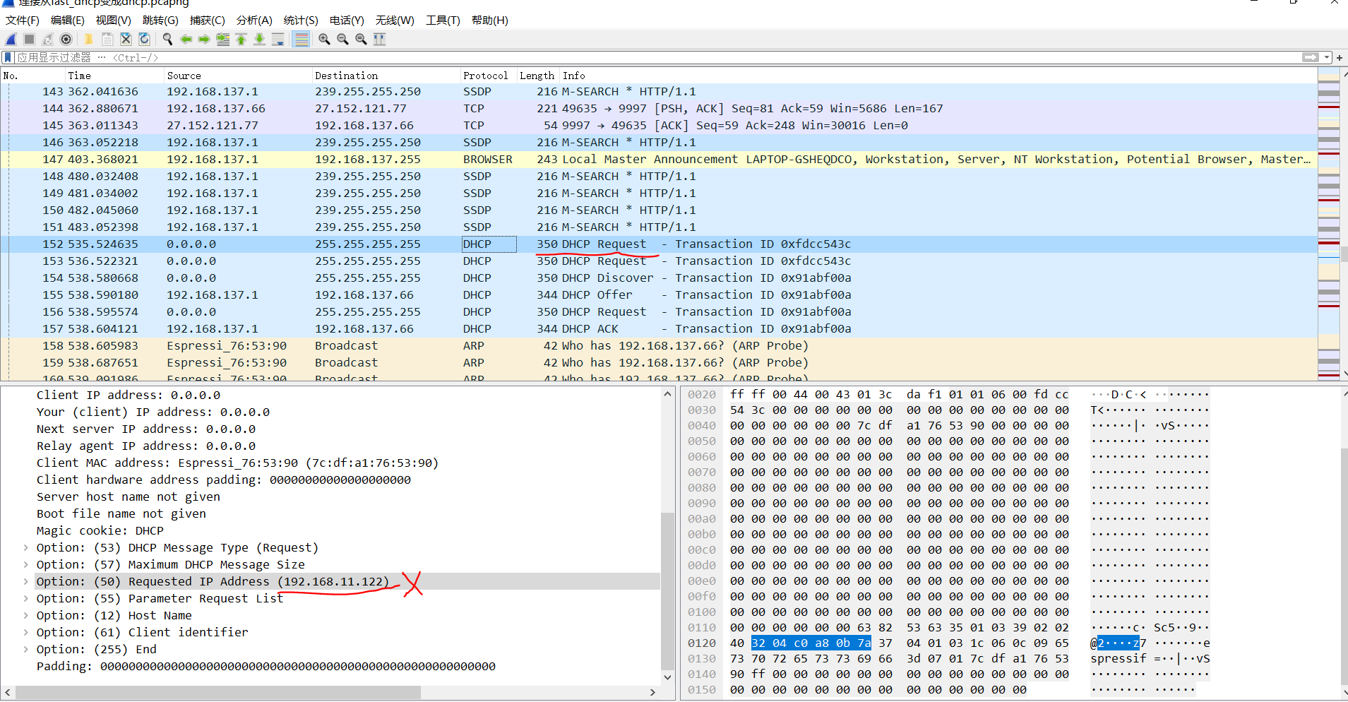

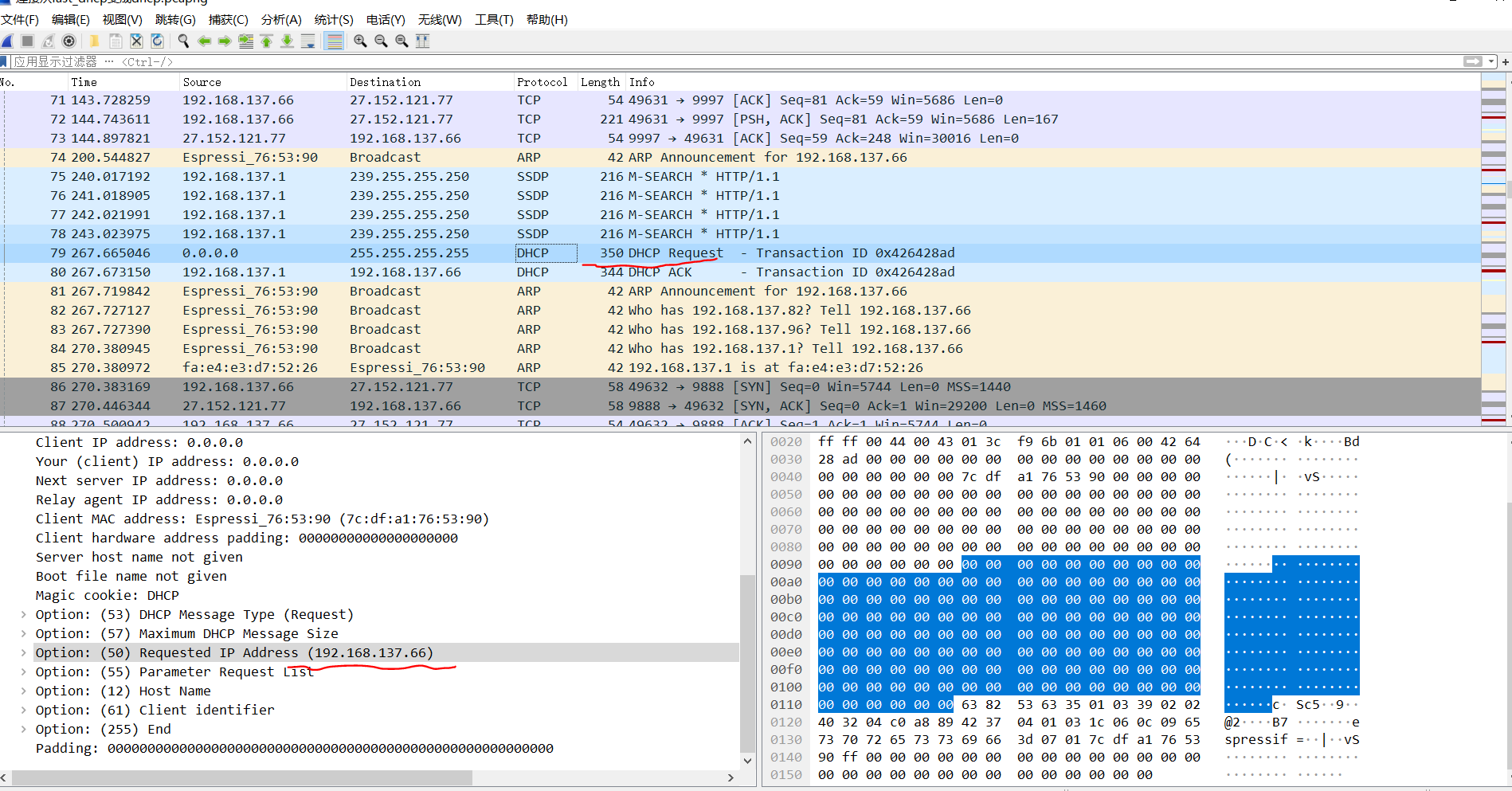

你好,我这边做了如下抓包工作:我用电脑发射热点,然后使用esp32c3连接该热点,在电脑上使用wireshark进行抓包;可以看到在设备正常执行fast_dhcp时,只发送request包,这时request报文里带的ip地址是正确的(这里是192.168.137.66)
然后我多次执行light_sleep(休眠时wifi_stop,唤醒后再wifi_start),在执行几次之后,设备fast_dhcp就失效了,这时看到抓到的dhcp request报文里带的ip地址就不对了(这里是192.168.11.122),设备发送了两次request报文之后,便又重新执行一遍完整的dhcp流程,之后再重连wifi,其dhcp流程就一直如此;

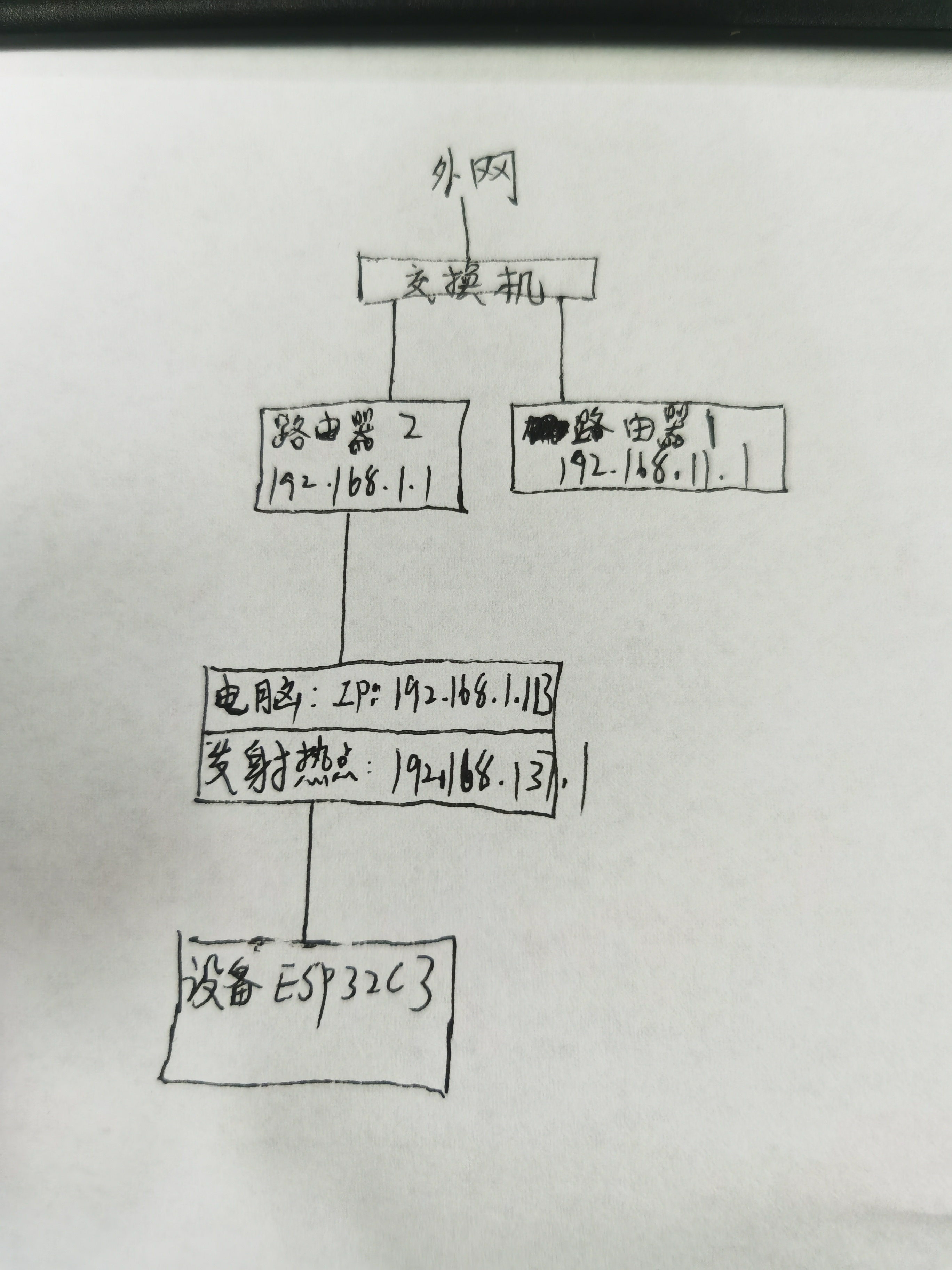

这个是我们的局域网的网络拓扑结构,我们这边的路由器都是平行接入交换机再连接到外网的,路由器1的LAN口ip地址就是192.168.11.1;而我的电脑是通过wifi接到路由器2(192.168.1.1)上的,电脑再发射热点(192.168.137.1),然后设备esp32c3最终是接入电脑的热点的;这种结构按说11.1的路由器1 DHCP Server是不会给设备分配IP的

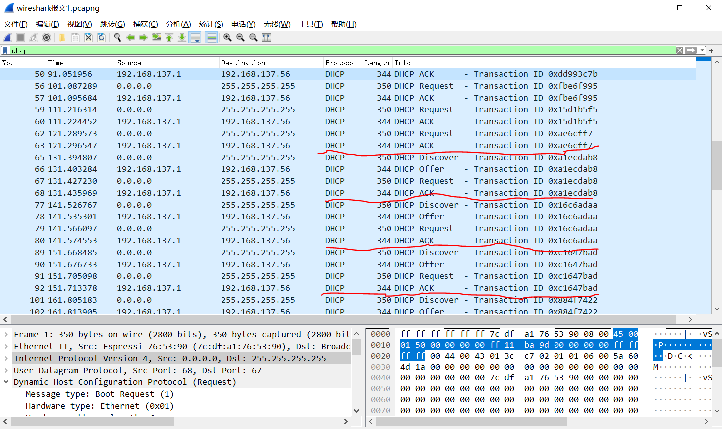

我这边还做了些测试,然后发现,目前的现象应该分两种情况来描述:
场景1:设备之前没连接过其它ap,即只连接我的电脑热点(192.168.137.1)的情况下(download前先擦除erase确保没存其它wifi信息),设备dhcp request是不会请求到其他ip去的,但是设备多次重连wifi后,dhcp的过程依然会完整执行(fast dhcp失效),详见wireshark报文1;

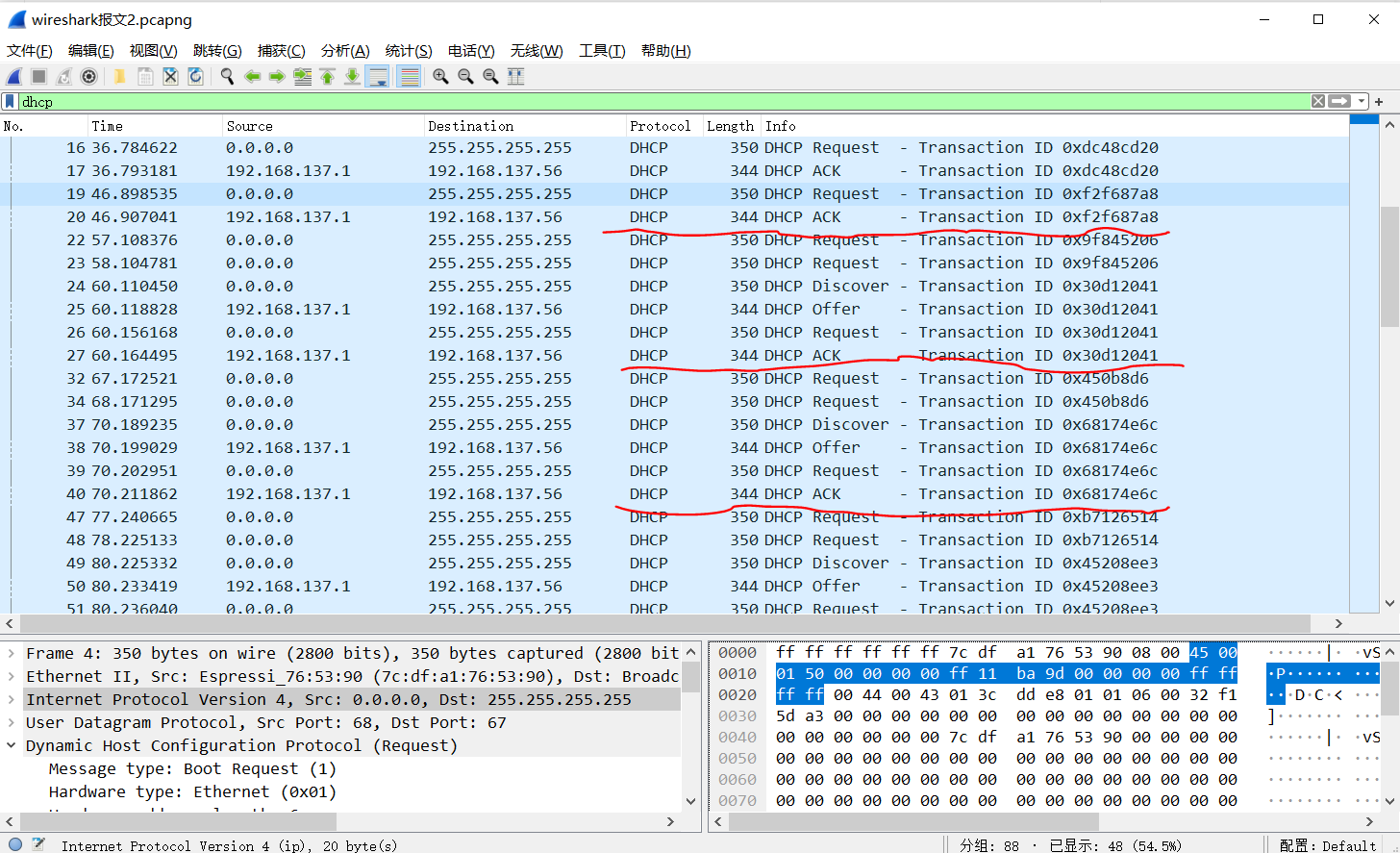

场景2:设备之前连接过其它ap(比如我手机的热点192.168.43.1),然后再重新烧写固件(新固件配置wifi连接到pc热点),连接到我的电脑热点(192.168.137.1),这种情况,设备多次重连wifi后,会出现dhcp request请求到43.xx网段的ip,也就是跟之前请求到11.xx网段的情况一样;所以我猜测是不是设备有缓存前一个旧的wifi的信息,而且dhcp request报文用了旧的ip地址?同样,一旦出现fast dhcp失效,后续几次连接dhcp一直是完整流程。详见wireshark报文2;
