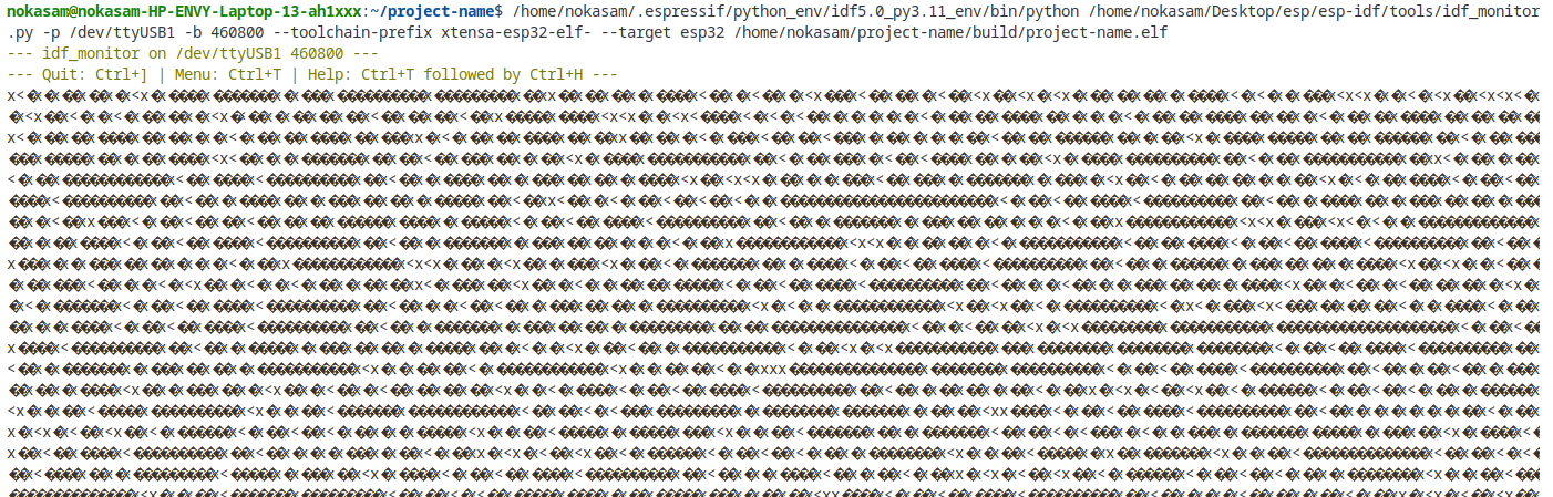

ESP32-WROVER-KIT 在ubuntu23.10环境中使用vscode烧录编译程序成功后,板子现象正确但是vscode终端会输出一大堆乱码
Screenshot from 2023-05-05 22-35-36.png (62.62 KiB) Viewed 1935 times

设置IDF的烧入速度为115200就可以了。
