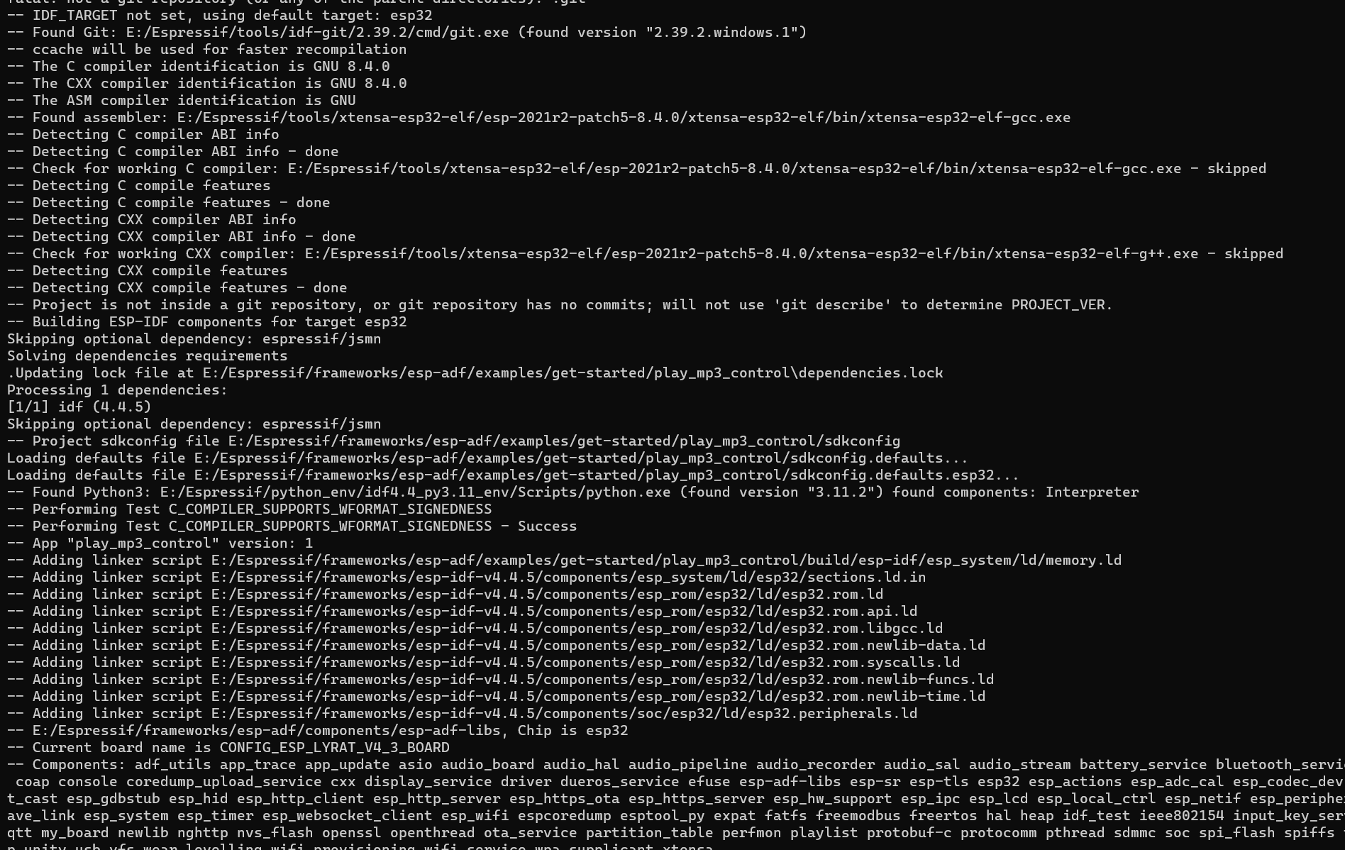

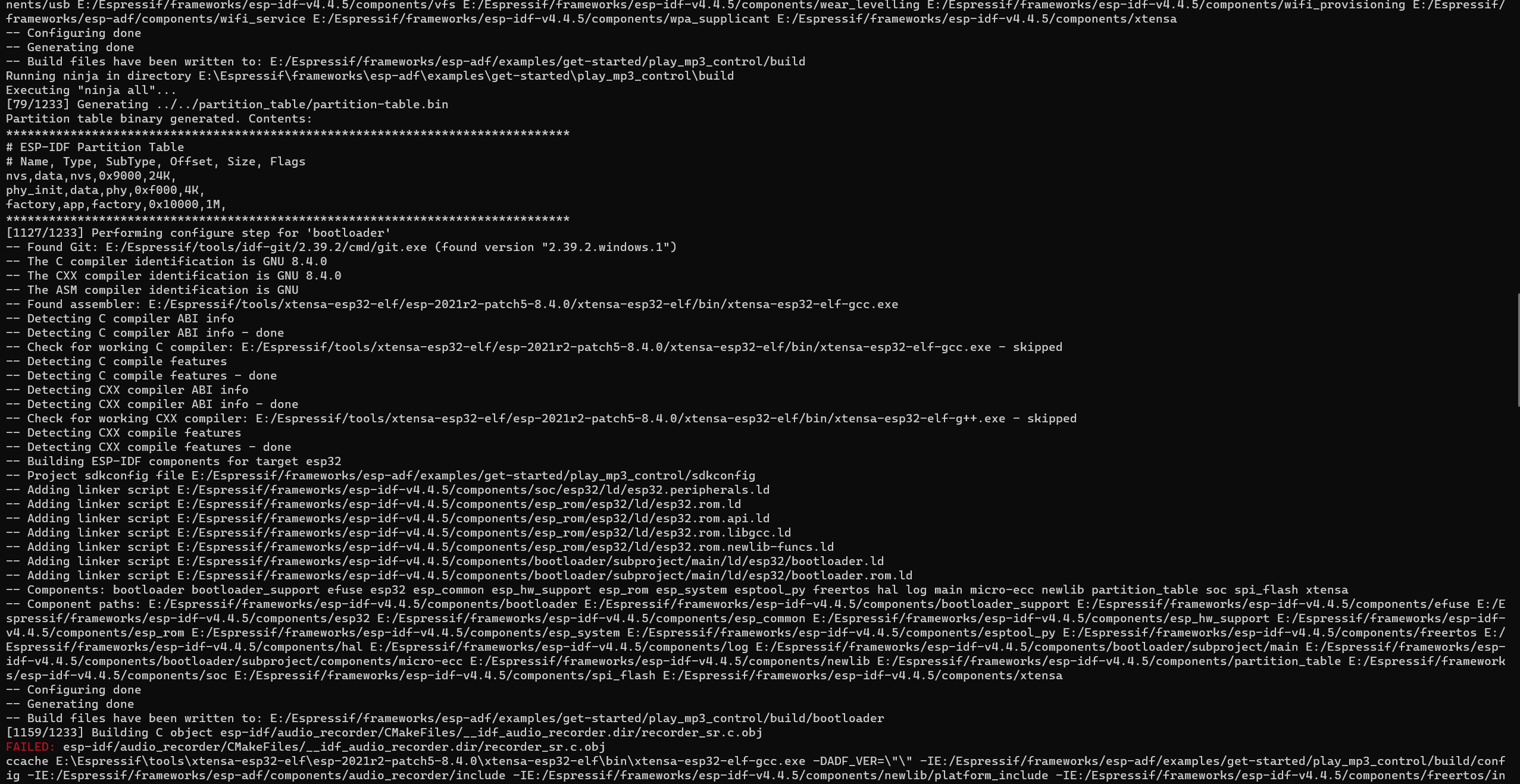

编译ADF一直出错 麻烦各位大佬帮忙看看吧
tangh71
Joined: Fri Jun 30, 2023 4:17 pm
Postby tangh71 » Fri Jun 30, 2023 4:28 pm

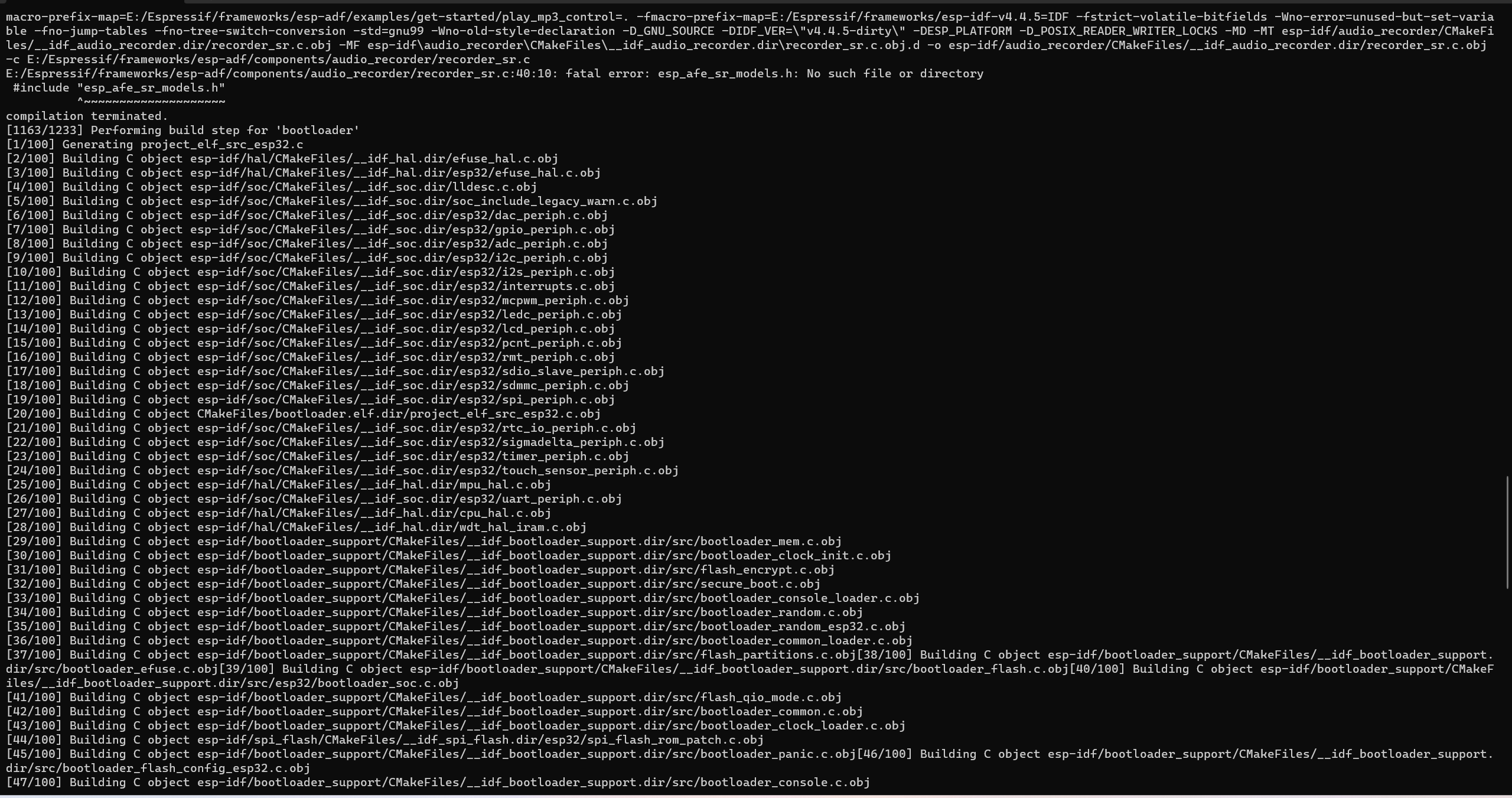

编译idf例程没问题,最开始是环境变量折腾了很久,现在又是这个问题也折腾了很久。例程没动过,libs和sr也都下好了,但还是有问题

Re: 编译ADF一直出错 麻烦各位大佬帮忙看看吧
Postby CCER_CCER » Fri Jul 07, 2023 2:14 am
您好,需要确认 esp-sr 仓库是否在 $ADF_PATH/components 中,以及 esp-sr 是否下载完整(是否存在 esp_afe_sr_models.h)?
若 esp-sr 不完整,建议在 $ADF_PATH 下执行 `git submodule update --init --recursive --depth 1`
如果可以提供 esp-adf esp-idf 的版本,并以 text 形式提供 log 更便于排查。
