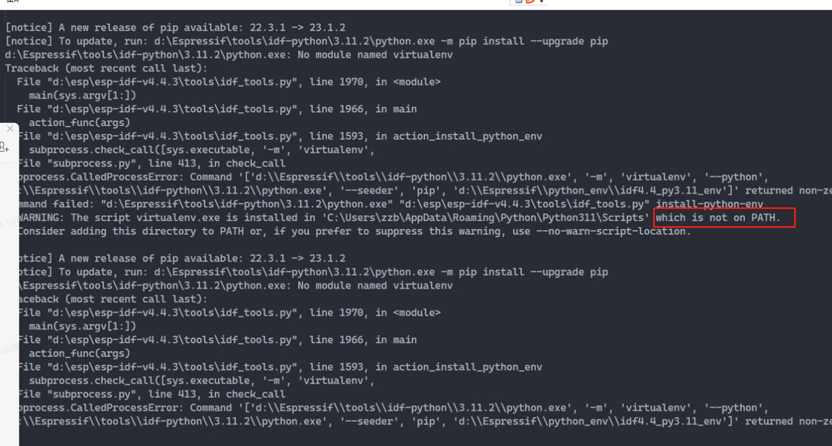

求大佬帮忙一下,配置环境出错问题

你的 Windows 是不是64位的,是哪个版本的 Windows。
另外这里有两个视频教程你可以参考一下你的操作步骤:
Windows 一键安装:https://www.bilibili.com/video/BV1to4y177ko/?sp ... .all.click
VSCode搭建 ESP-IDF环境: https://www.bilibili.com/video/BV1V24y1 ... .all.click

根据你的报错,你可以检查 PC 环境下有没有 python 环境变量路径,可参考: https://blog.csdn.net/weixin_42083266/a ... /125622581?
然后你可以在你 python 的路径运行 python.exe -m pip install。然后查看是否获得 Successfully installed pip.

我看到可能是你的python虚拟环境有问题,你的 Python absolute binary path 是按照这个 PATH 配置的吗?

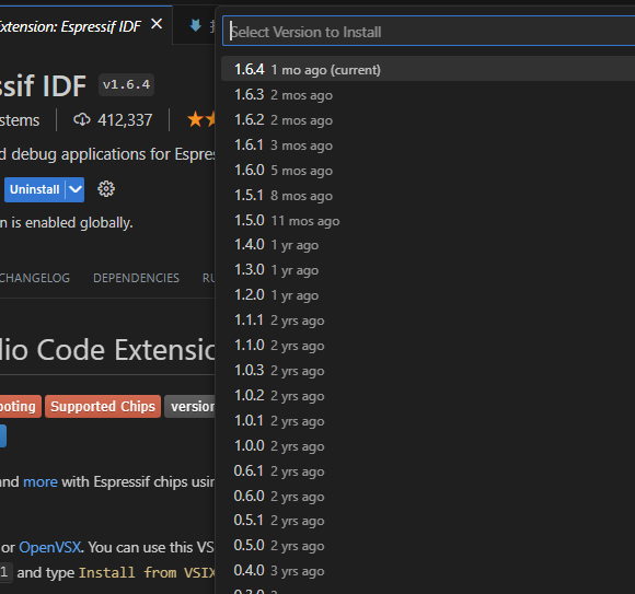

vscode最新版本的插件会自动安装3.11.2python idf,而我用的是在线工具2.18会内嵌一个3.8.7,然后可能不太支持,回退到1.6.3idf版本就行啦

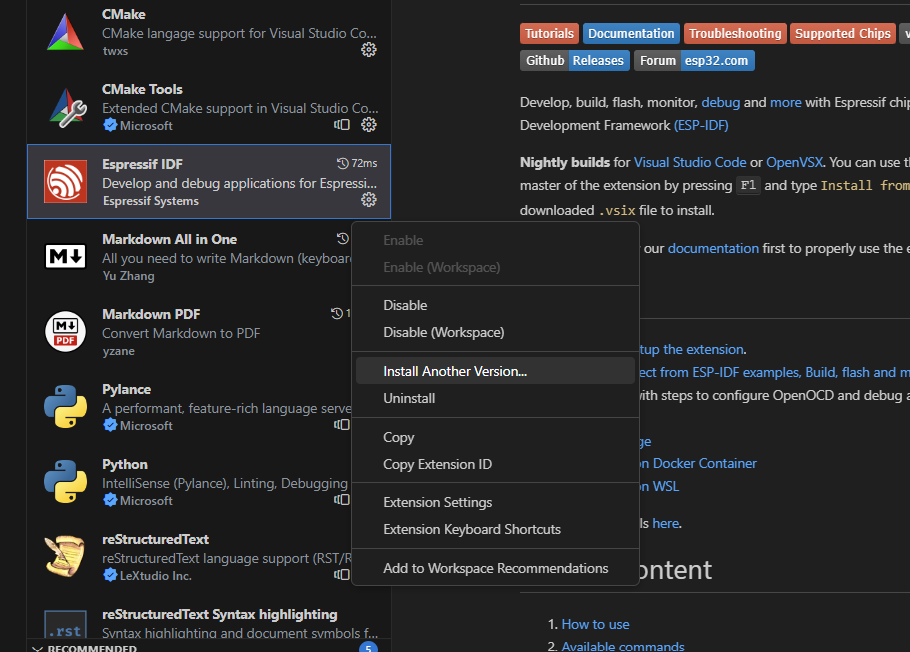

楼主是怎么下的呀,我现在下4.4也遇到了一样的问题,可以教一下操作步骤吗
Penguin_Helper
Posts: 156
Re: 求大佬帮忙一下,配置环境出错问题
Postby Penguin_Helper » Tue Aug 08, 2023 8:52 am
如图进入插件管理界面,选择 install another version,然后选择 v1.6.3
