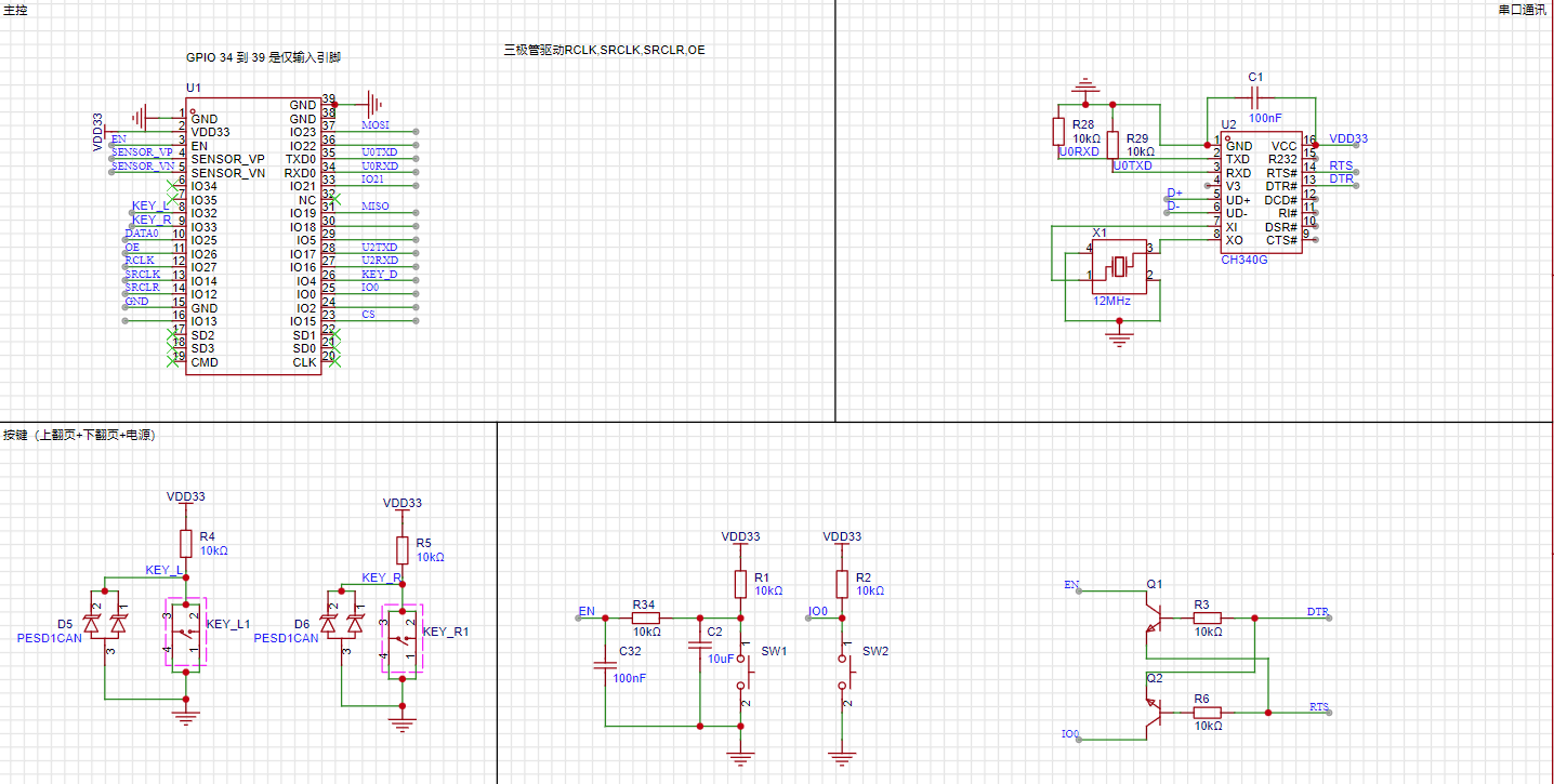

最近介于学校项目需求设计了一款esp32作为mcu的电路板
设计完成嘉立创贴片完成之后发现烧录遇到问题。
在该板之前设计了原理图类似的验证电路板,烧录没有问题。
sscom5串口调试助手显示内容:

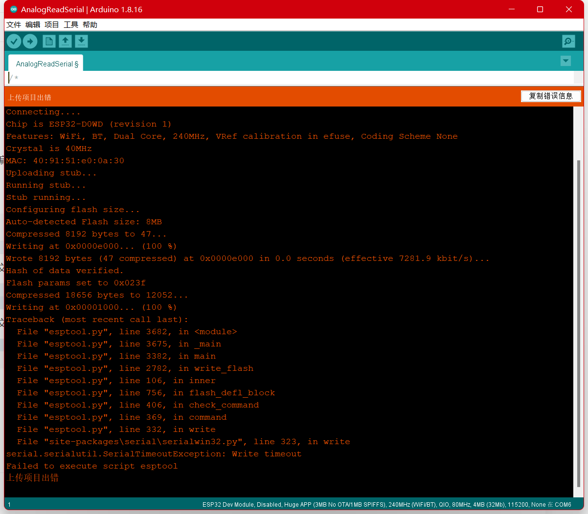

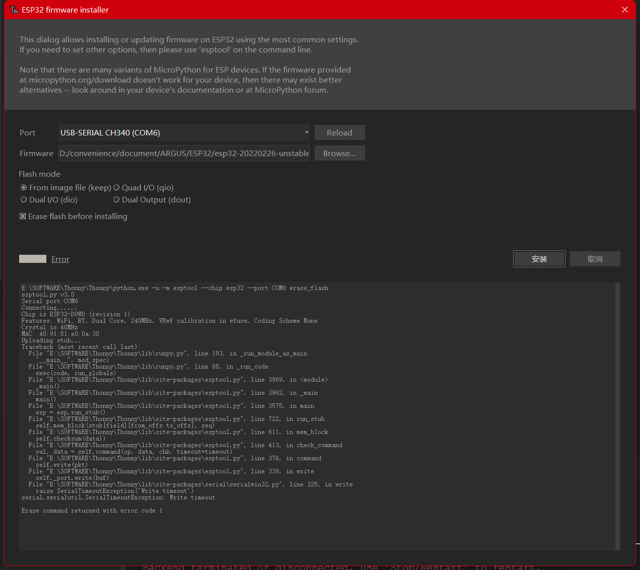

但在实际烧录中无法烧录,通过thonny烧录micropython固件报错如下
通过arduino烧录demo文件报错如下:
部分电路如下:

供电是足够的,500 mA 对吗?
U0TXD 和 U0RXD 的下拉去掉试试看。
EN 管脚请测量下电平。
先按下 IO0 再按下 EN,串口工具的 log 不报 poweron reset 报 RTCWDT RTC RESET?
试试看用 flash download tool 下载,请把工具的界面截图看下。
