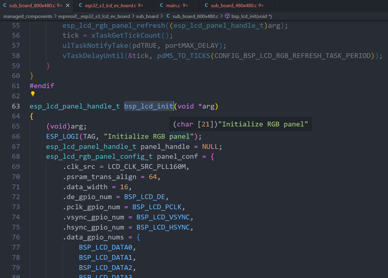

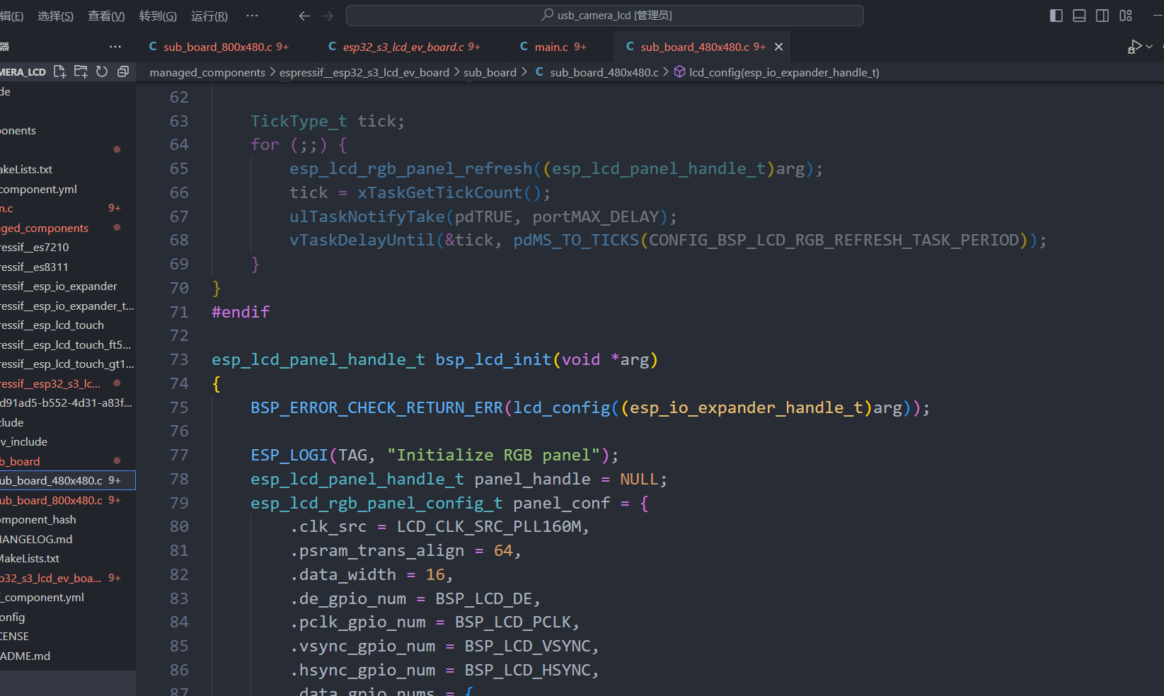

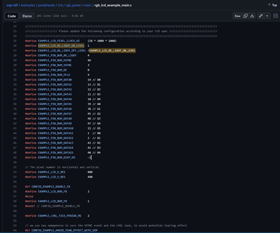

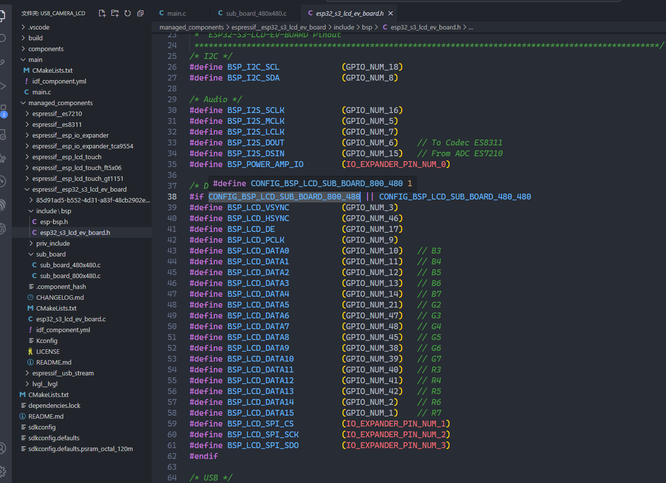

为什么480的有驱动初始化代码,但是800的没有呢,那我该怎么驱动屏呢?然后就是另外两张图,图一是idf的rgb_panel的管脚示例,有配置背光的GPIO,图二是ev_board中的管脚配置,没有背光IO的配置,那我该怎么控制背光呢?求大佬指点

这个是屏幕决定的,480*480 的是普通的,需要 SPI 初始化;800*480 的这款屏幕比较特使,不需要初始化,所以两者不一致
背光,因为开发板的背光,是强拉高了,为了节省 IO,正常,初始化IO 口,或者 PWM 输出,可以参考其他 BSP
