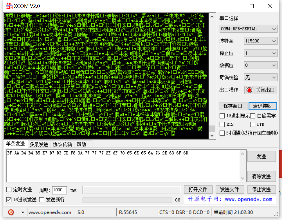

淘宝购买的ESP8684-WROOM-02C模组,上电串口持续输出乱码

波特率调到76800后出现下面的日志,淘宝买的模组是没有刷at固件的吗??
ESP-ROM:esp8684-api2-20220127
Build:Jan 27 2022
rst:0x1 (POWERON),boot:0xc (SPI_FAST_FLASH_BOOT)
invalid header: 0xffffffff
Sun
Posts: 336
Re: ESP8684-WROOM-02C模组输出乱码
Postby Sun » Fri Sep 22, 2023 2:57 am
可以自行根据 AT 文档 烧录 AT 固件。

有的esp8266模组晶振频率为26Mhz,串口波特率为76800或者74880,如果是在esp-idf里,需要将SDK Configuration Editor里将XTAL调整为26Mhz,才能正常接收串口数据。如果后面出现wifi无法使用的问题,应该还是晶振频率的原因
