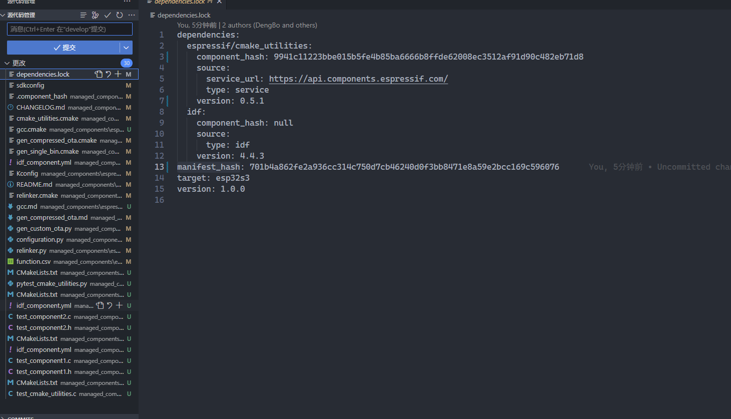

我刚刚重新安装了4.4.3环境,然后4.4.3的cmd去使用idf.py bulid去编译工程,然后说要我执行install xxx.bat,我执行完就可以编译了,但是编译完,git就多出来下图这些文件,是为什么呢?是4.4.3做了什么版本更新吗还是说?导致被改了那么多文件?

这是正常现象,因为组件管理器编译时会下载工程依赖的组件。参考:https://docs.espressif.com/projects/esp ... r.html#idf

之前编译好像不会出现这个的,最近我重新安装了环境然后编译就变成这样了,是检测到有更新了吗还是说?

应该是新环境有组件没有包含所以需要组件管理器下载
