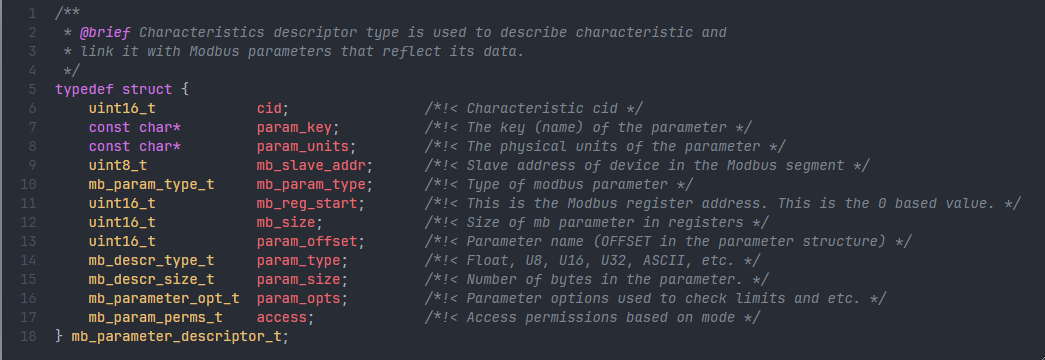

在`esp_modbus_master.h`中的`mb_parameter_opt_t`有一点不理解。
屏幕截图 2023-09-27 203032.png (47.64 KiB) Viewed 4101 times
也就是 `mb_parameter_descriptor_t`中的`param_opts`成员,

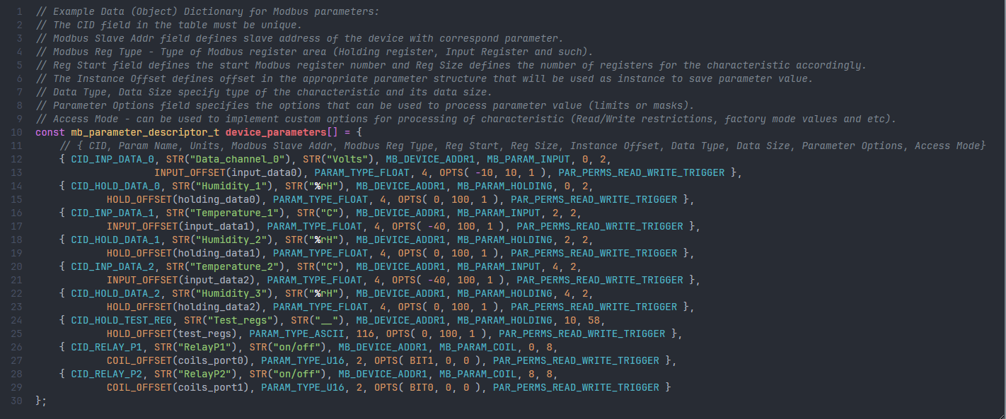

屏幕截图 2023-09-27 203455.png (115.7 KiB) Viewed 4101 times

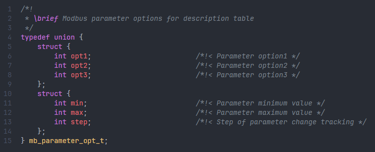

在示例中,我看见有`OPTS( -10, 10, 1 )`以及`OPTS( BIT0, 0, 0 )`。
屏幕截图 2023-09-27 203542.png (250.85 KiB) Viewed 4101 times
前两个很好理解,一个是最小值,一个是最大值,但是第三个参数代表什么,设置不同的值有什么不一样的作用?
希望有大佬能帮我解惑!!

最小步长。
